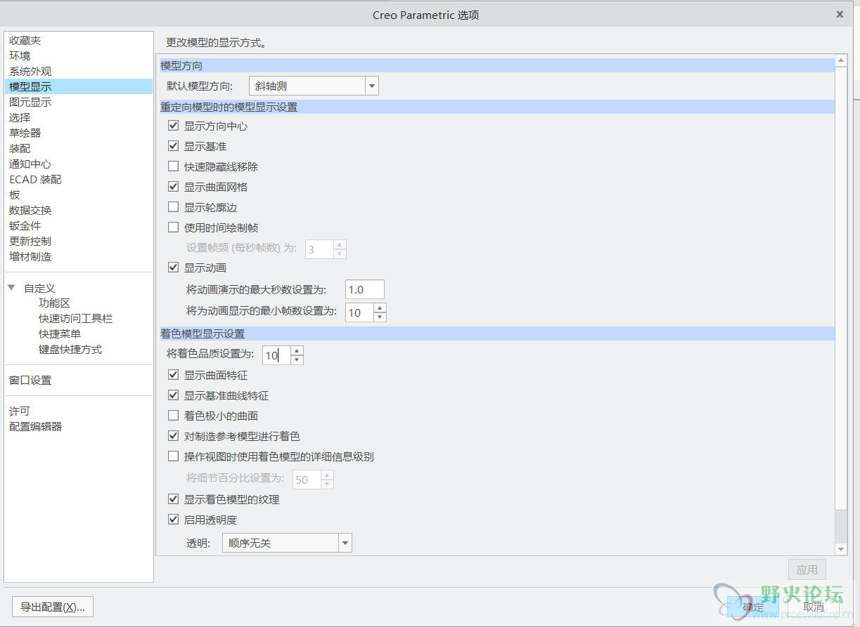

模型箭头处实际上是圆切掉的,但是显示不圆,已调整模型显示为10还是不行。有没有哪里是可以点击一下实时刷新的。就像CAD那个re更新显示命令一样的。

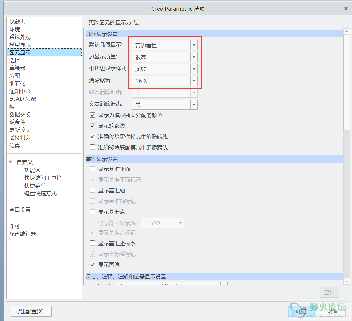

发表于 2020-10-15 15:10 | 显示全部楼层
试下在  图元显示  里的  消除锯齿功能

392
发表于 2020-10-15 15:39 | 显示全部楼层
试试 边/线 的质量 设置为 很高!

发表于 2020-10-15 16:01 | 显示全部楼层
在图元显示里面把几何显示设置提高,试试看

 楼主| 发表于 2020-10-15 16:29 | 显示全部楼层
谢谢,你的答案帮助我解决了问题

发表于 2020-10-15 17:36 | 显示全部楼层
黄志骏 发表于 2020-10-15 16:29
谢谢,你的答案帮助我解决了问题
如果显示效果提高后,在转动零部件的时候电脑感觉有点卡顿的话,可以适当把上面的参数稍微降低一点。这算是有点吃电脑配置吧
