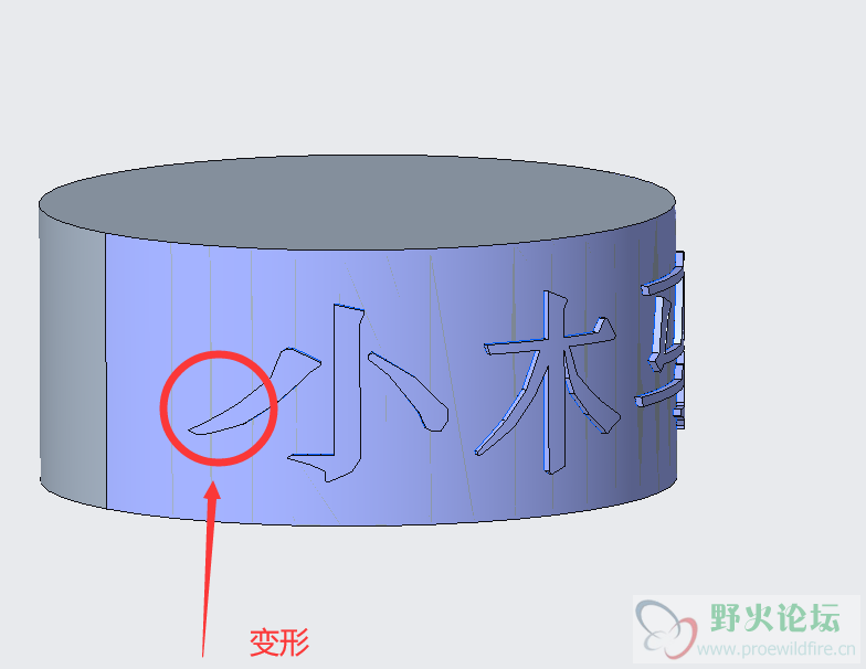

Proe曲面凹陷文字边缘变形原因,求助。如图标记。

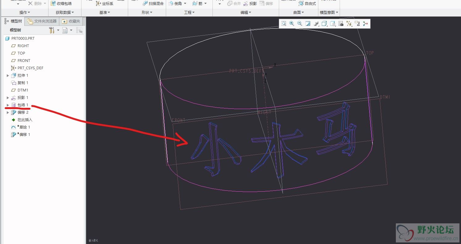

发表于 2020-9-25 10:13 | 显示全部楼层
这样的字要使用“包络”命令
你了解一下这个命令
包络法在曲面上刻凹文
http://www.proewildfire.cn/thread-143566-1-1.html
(出处: 野火论坛)
看看这帖子,好理解点
越学越觉得自己菜鸟一枚。。。

 楼主| 发表于 2020-9-25 10:49 | 显示全部楼层
jon1113 发表于 2020-9-25 10:13
这样的字要使用“包络”命令
你了解一下这个命令
感谢大神,已经可以了,双击6666666666
