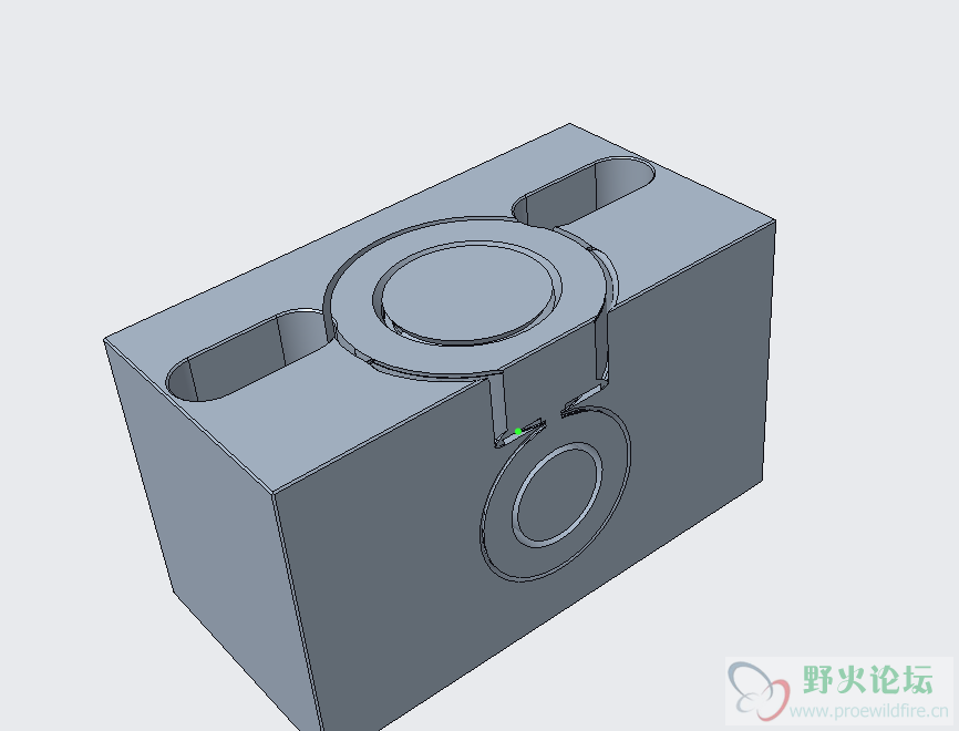

想全部切出来啊 .我想扣个仿形出来。。。只是切除边缘线 还要在切 应该是我的方法不对。

你的图要好好检查一下,都没有形成封闭体,

简单来说,要切除的模型里面必须是实心的

懂了 封头对吧
