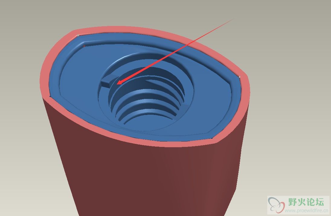

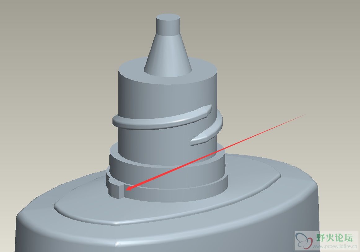

[求助] 如图,瓶盖螺纹设计,模具结构成立吗?

用盖子台阶做定位,不是螺牙定位

 楼主| 发表于 2020-9-21 08:16 | 显示全部楼层
kusoray 发表于 2020-9-19 20:25
你可以参考化妆品方盖的定位,定位是另外做一个凸台的,不是靠螺纹;中间的特征其实没有问题,里面的芯子是 ...
你说对了,只是螺牙地方芯子电机转出,但是定位凸点做在哪里呢?如果做螺纹这那么电机就无法转出脱模了。还有电机每次开模,锁模退出几圈不确定(没有用步进电机),这样会导致每个产品螺纹起点会不同。我见过的化妆品盖定位也是这样的。你还有更好的方案吗?能否发个简图看看?谢谢!

 楼主| 发表于 2020-9-21 08:18 | 显示全部楼层
机械孙 发表于 2020-9-19 16:02
这个定位关系会不会影响拧紧程度,我觉得要保证拧紧的情况下,下面的定位还有间隙才行,否则拧不紧,要盖 ...
要求拧紧的情况下定位的。

发表于 2020-9-21 10:47 | 显示全部楼层
yangzheng 发表于 2020-9-21 08:16
你说对了,只是螺牙地方芯子电机转出,但是定位凸点做在哪里呢?如果做螺纹这那么电机就无法转出脱模了。 ...
你可以打开生活中方形的化妆品盖子看,一般都是这样做的
设计的时候凸台高度比螺距小就行,转过去的时候就不会干涉

 楼主| 发表于 2020-9-22 10:18 | 显示全部楼层

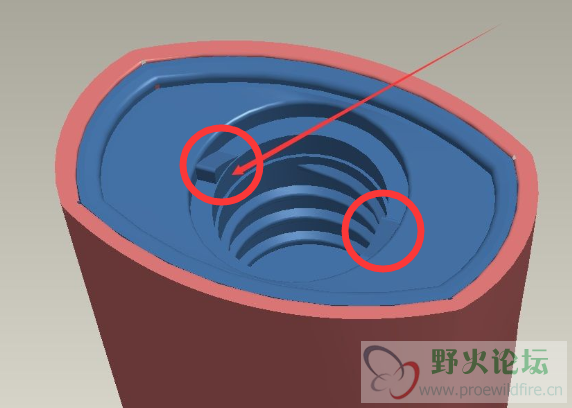

 楼主| 发表于 2020-9-22 10:27 | 显示全部楼层
设计的时候凸台高度比螺距小就行,转过去 ...
那么模具上如何能做准这两个定位凸点。比如螺纹脱模时转出5圈,锁模时也转进5圈。但是模具厂螺纹脱模不是用的步进电机,脱模锁模电机转的圈数没法设定,这样就会导致打产品时,每个产品定位凸点的位置会不同。

发表于 2020-9-22 12:49 | 显示全部楼层
yangzheng 发表于 2020-9-22 10:27
那么模具上如何能做准这两个定位凸点。比如螺纹脱模时转出5圈,锁模时也转进5圈。但是模具厂螺纹脱模不 ...
凸点在模具上是死的,需要控制的是螺纹的起始牙。
脱螺纹有两种方式,一是原地打转的那种(芯子不前后运动,产品跟着推板边转边顶出),这种是很难控制准确圈数的;第二种就是产品不动,芯子往后退的方式,这种可以靠油缸,步进电机或者来福线控制转动的圈数

 楼主| 发表于 2020-9-23 08:00 | 显示全部楼层

发表于 2020-10-2 17:21 | 显示全部楼层
大哥,你买瓶水看看人家瓶盖怎么设计的吧,螺纹不收尾你也是个人才,瓶盖凹的螺纹,瓶身凸的螺纹,扭到底,凸的螺纹自然限位了呀
发表于 2022-8-12 10:55 | 显示全部楼层
起始牙要接顺收尖,定位可以通过模具定位调整。
