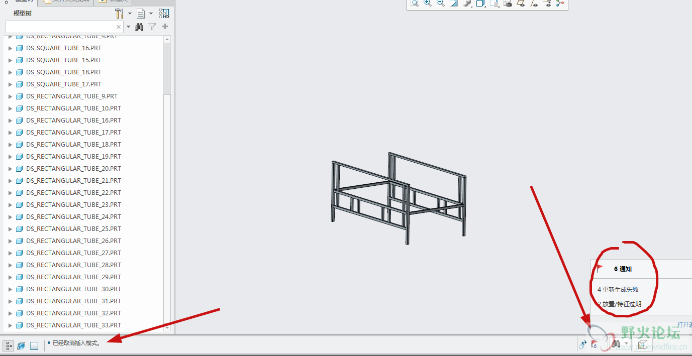

问题如图
在最后一个零件插入没有问题
在最后一个零件插入没有问题
退出插入模式后出现报错
退出插入模式后出现报错

那些错误是软件检索模型出来的,或材料,质量之类的,取消显示错误就可以了

没有办法消除吗  取消显示他还是存在

你发给我看看,发到oppo36@qq.com

谢谢  我已经整理好了 删了以后参考找不到了  更换了参考就行了
