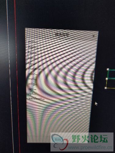

如何创建报告符号,并定义其参数。跪求各位大佬帮忙!!!

点 asm ,mbr, User Defined, 输入参数名
在零件里创建参数比如 CL,工程图里报告就行了 asm.mbr.CL
