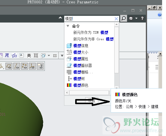

试着将config.pro全删除了,颜色还是有。这个是不是其他地方设置问题,如图模型颜色关了。
