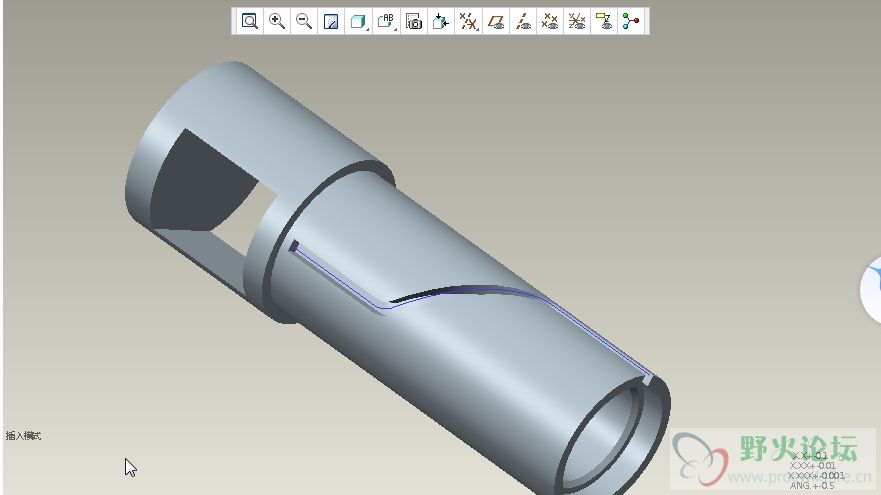

求教哪位大神能帮我把三条空间曲线合并一下,并做一个宽8.5,深度为8的槽
我自己怎么点不了合并

发表于 2020-8-17 12:47 | 显示全部楼层
你这个曲线做的有问题,直线可以投影,圆弧相切段投影到圆柱面之后就不再相切了。需要空间曲线重新接一下。
另外按你的要求扫描切槽,如果是圆形槽可以直接扫描,如果是方形的槽,不能直接扫描也不能用扫描混合,直线段会出现扭曲变形。要分成三段做,中间段用扫描混合。

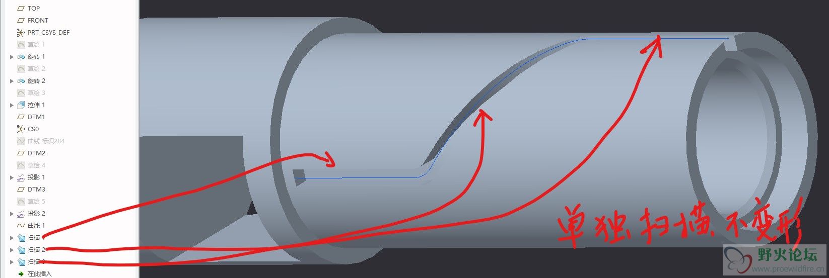

谢谢,为什么直接扫描方形槽会出现扭曲
484
722
发表于 2020-8-17 14:03 | 显示全部楼层
swutjz 发表于 2020-8-17 13:59
谢谢,为什么直接扫描方形槽会出现扭曲
因为软件不知道什么时候需要旋转截面。除非你用关系式和条件语句定义它的旋转角度。由于你的空间曲线规律性很难把握,关系式很难写。

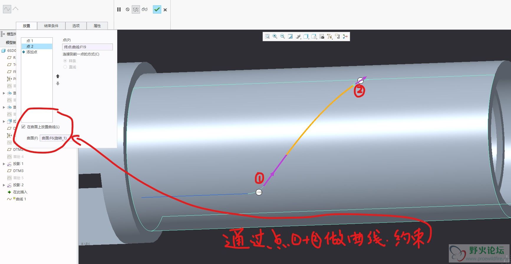

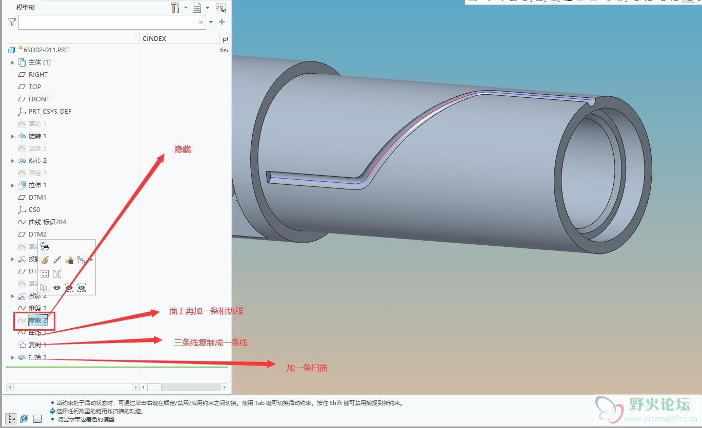

发表于 2020-8-17 18:59 | 显示全部楼层
给你解决两个问题-----
1.如何做圆弧面上的相切曲线,使用“通过点做曲线”命令,选取两端的曲线的端点,设置相切,并约束曲线在圆弧面上;
2.复合曲线扫描切除时的扭曲问题,你可以分三段扫描切除,可以大大减小断面的扭曲。
你试试看
