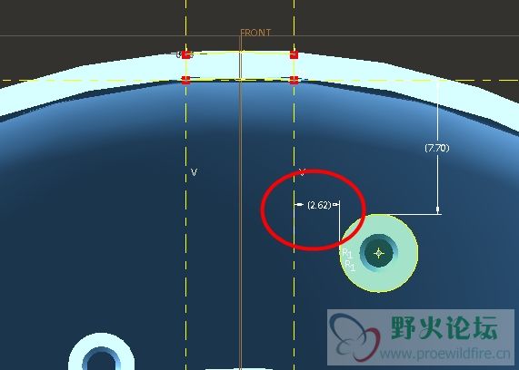

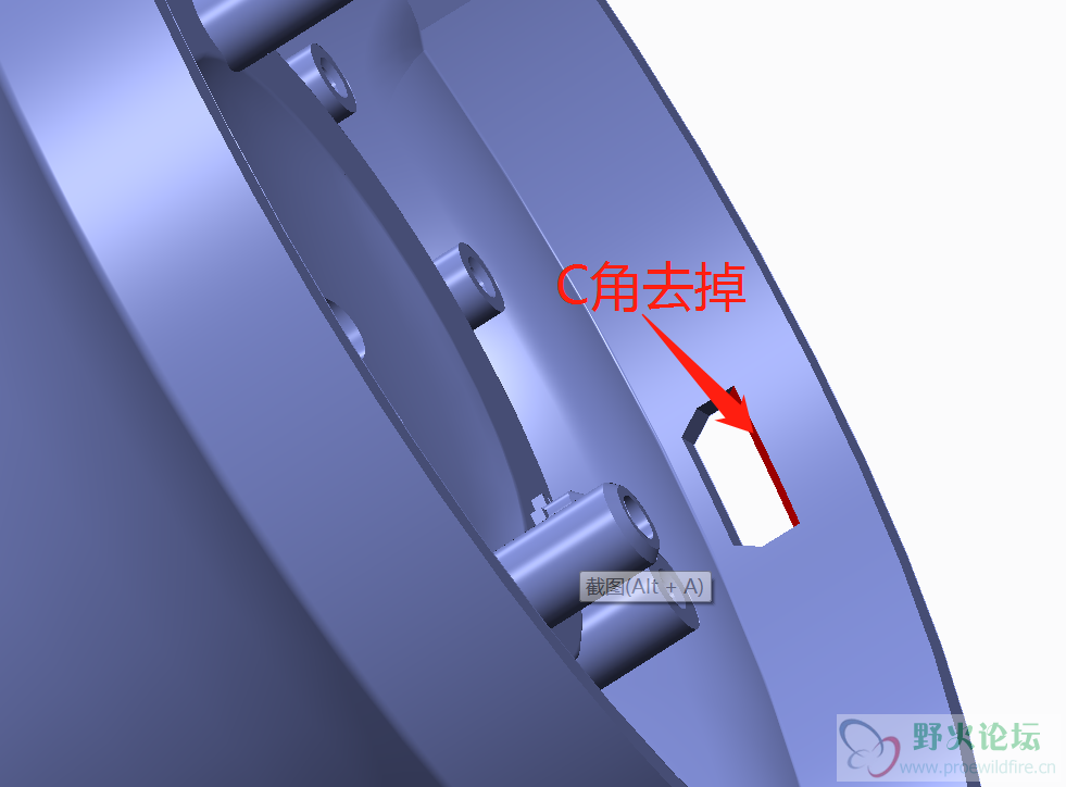

如题,模具师傅说模具上这个地方C角做不出来,为什么做不出来?

发表于 2020-8-17 00:56 | 显示全部楼层
斜顶是向内抽芯的,这个地方太近了,斜顶与顶针会产生干涉,只能往外抽芯,或者改螺柱位置。

发表于 2020-8-17 08:07 | 显示全部楼层
不加C角是往外做滑块,加了C角只能往里做斜顶

发表于 2020-8-17 09:29 | 显示全部楼层
不做C角可以出滑块,做C角则需要再加一只斜顶,从成本和加工工艺来说,当然是不做C角最好。

发表于 2020-8-17 10:25 | 显示全部楼层
围观一下,老哥,这个位置多少间距合适呢?顺便请教一下,从形态上看,如果顶出位置重新选到周边其他boss柱上,是不是也可以做?

发表于 2020-8-17 11:42 | 显示全部楼层
箫鼓醉 发表于 2020-8-17 10:25
围观一下,老哥,这个位置多少间距合适呢?顺便请教一下,从形态上看,如果顶出位置重新选到周边其他boss ...
boss柱一般不是加工成通孔后嵌入一个阶梯轴么,阶梯轴末端也有一个凸台定位,随便大一点就会产生干涉了。

发表于 2020-8-18 17:46 | 显示全部楼层
内侧增加的倒角部分需要在模具上加胶实现,加完胶后模具斜顶从里往外走不了了(C角那一块被挡住了),模具斜顶方案只能从外往里走才能实现。
另外这里加C角好像作用不大吧,能取消的话就妥协下取消吧。

 楼主| 发表于 2020-8-30 17:32 | 显示全部楼层
模具师傅说的是斜顶往后退时太陡了
后面还是做了滑块
