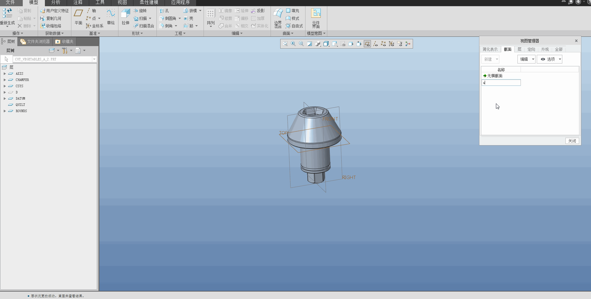

请教一下大家怎么进行四分之一截面啊,怎么只能截二分之一的呢

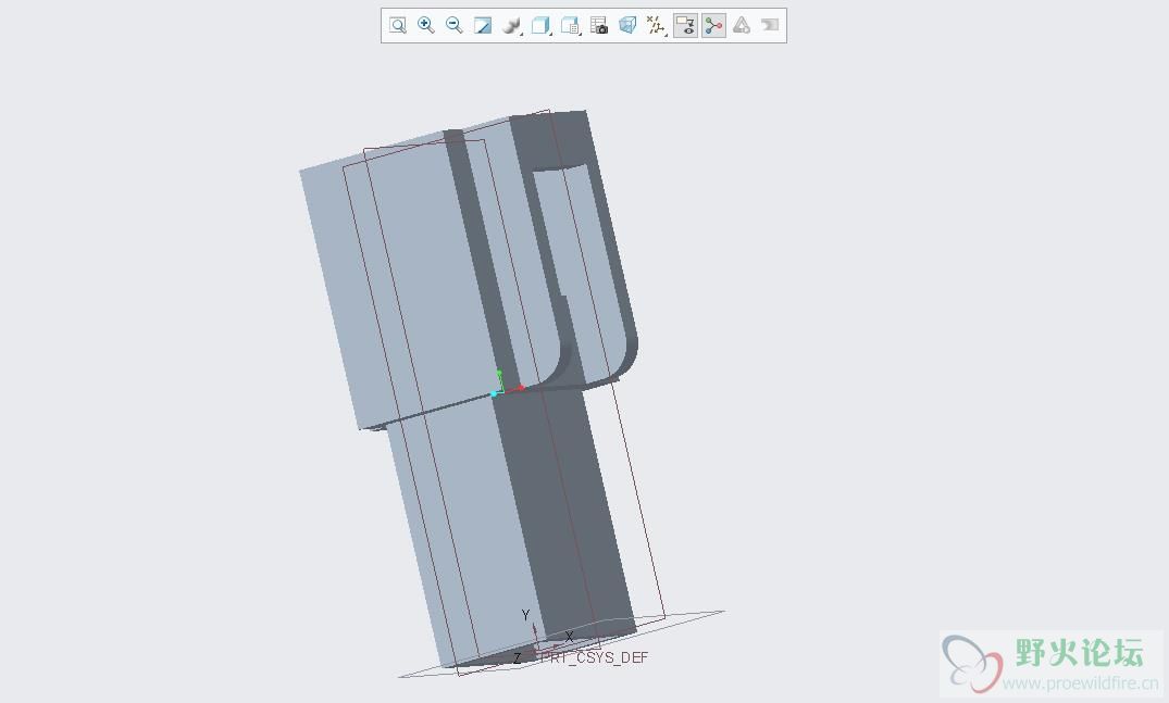

如图

截面-偏移-草绘截面,过中心点画九十度垂直两条线
