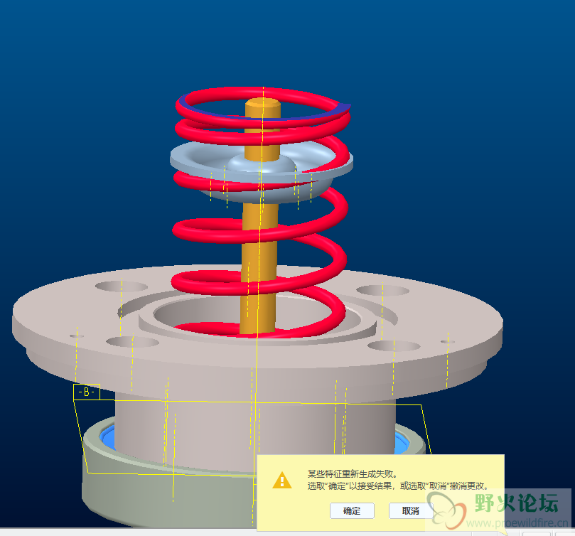

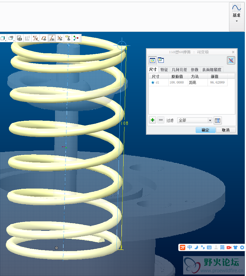

本人新手,求大神指教。想把图中弹簧挠性装配但是完成后不能显示。提示生成失败,求指教。
弹簧自由高度,按距离设置可变项
弹簧自由高度,按距离设置可变项
生成失败
生成失败

 楼主| 发表于 2020-7-17 11:44 | 显示全部楼层
已经能完成了,谢谢!是弹簧画法有问题,不能有多螺距定义弹簧,如果多螺距定义弹簧,先定的是长度其实是螺距点位置,非长度!

发表于 2022-10-22 23:34 | 显示全部楼层
之前看了哔哩哔哩视频是单螺距的,多螺距还不会,感谢楼主的提示我也做出来了。
