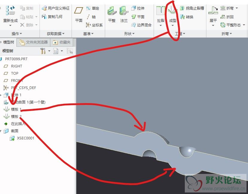

请教各位大神,零件厚度0.8,在两面冲出外型高0.4mm的泡(两泡挨着)。在钣金里如何画?谢谢!附件不能添加图片

发表于 2020-7-7 18:56 | 显示全部楼层
就是钣金模块中的“成型”功能就可以了
如图,你试试看
越学越觉得自己菜鸟一枚。。。

 楼主| 发表于 2020-7-8 08:11 | 显示全部楼层
jon1113 发表于 2020-7-7 18:56
就是钣金模块中的“成型”功能就可以了
如图,你试试看
谢谢,我也用的是成型功能,可是在冲第二个泡的时候,第一个泡会消失不见,是不是两个泡挨着了?

发表于 2020-7-8 08:45 | 显示全部楼层
是的,你的那个冲模的版本尺寸大了,冲第二个的时候把第一个冲没了啊

发表于 2020-7-8 10:14 | 显示全部楼层
冲压成型,用两个球冲压就好了吧

 楼主| 发表于 2020-7-8 10:21 | 显示全部楼层
箫鼓醉 发表于 2020-7-8 10:14
冲压成型,用两个球冲压就好了吧
是不同方向的,用基础模型用一凹一凸可以吗?
