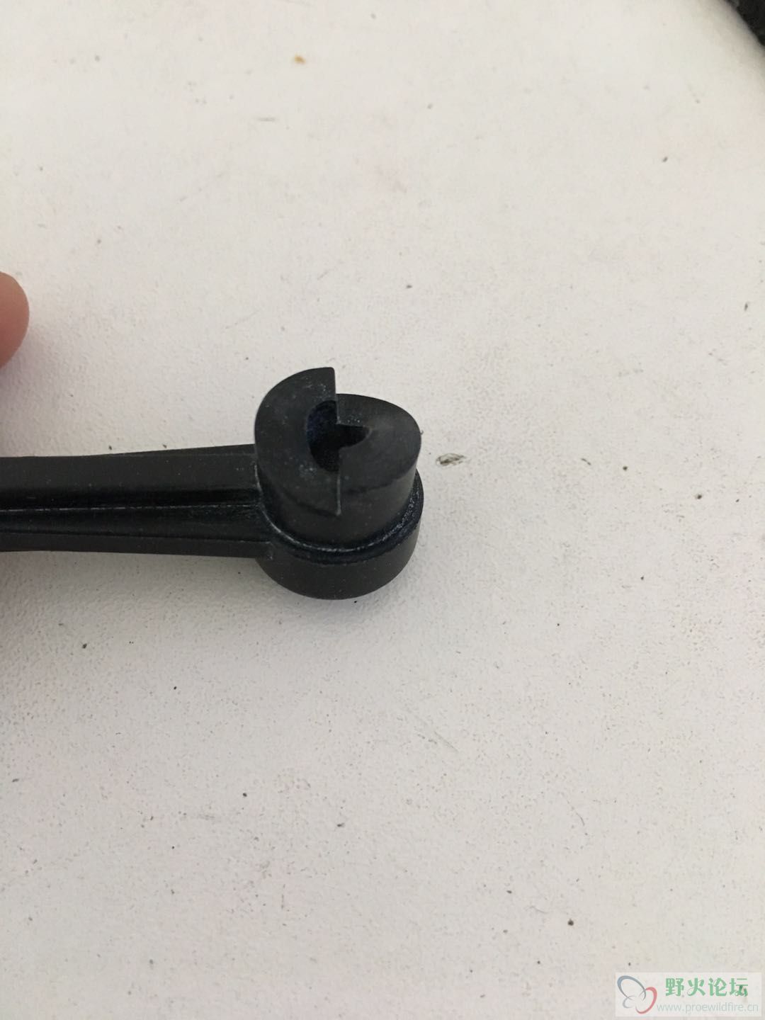

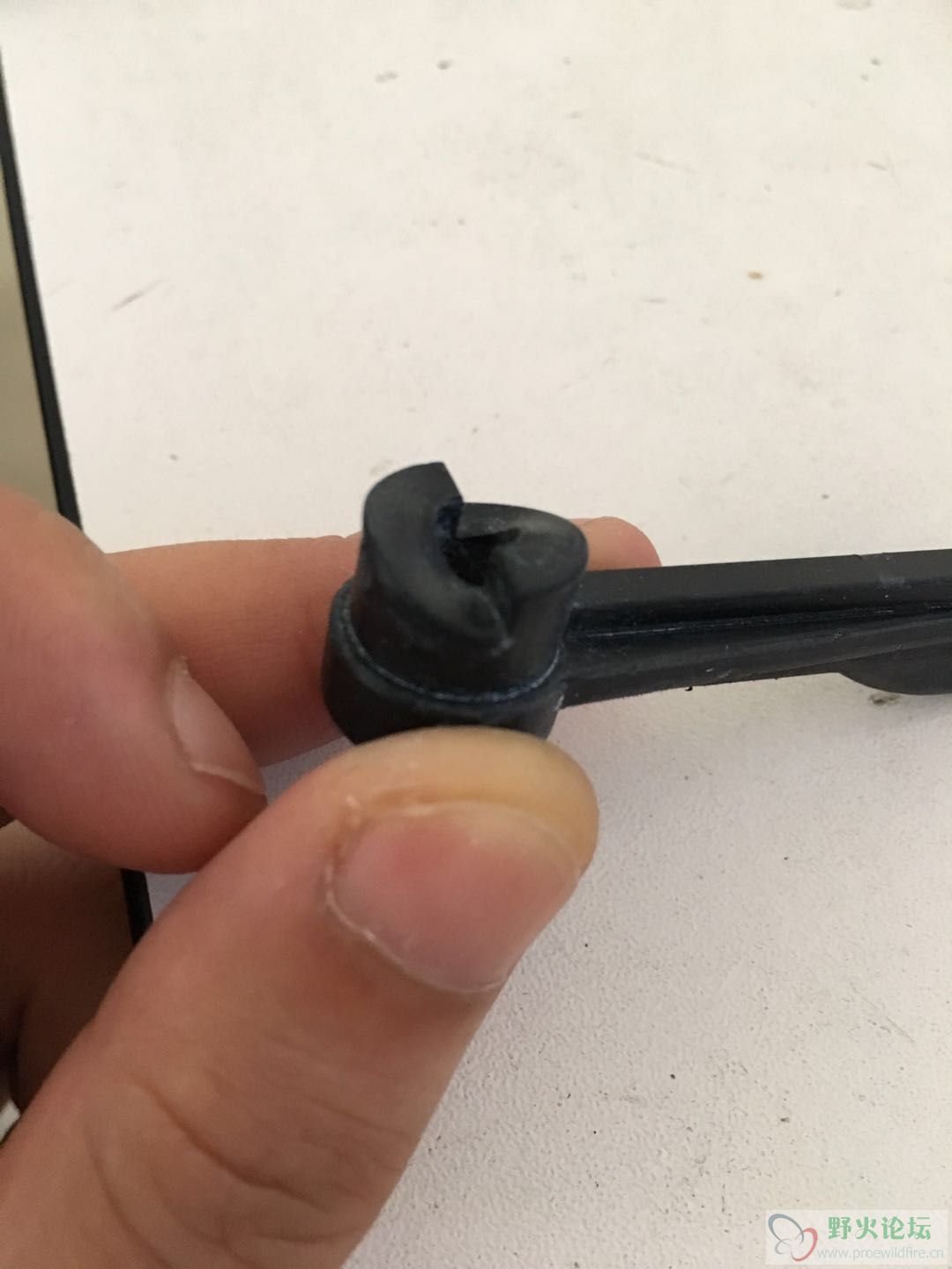

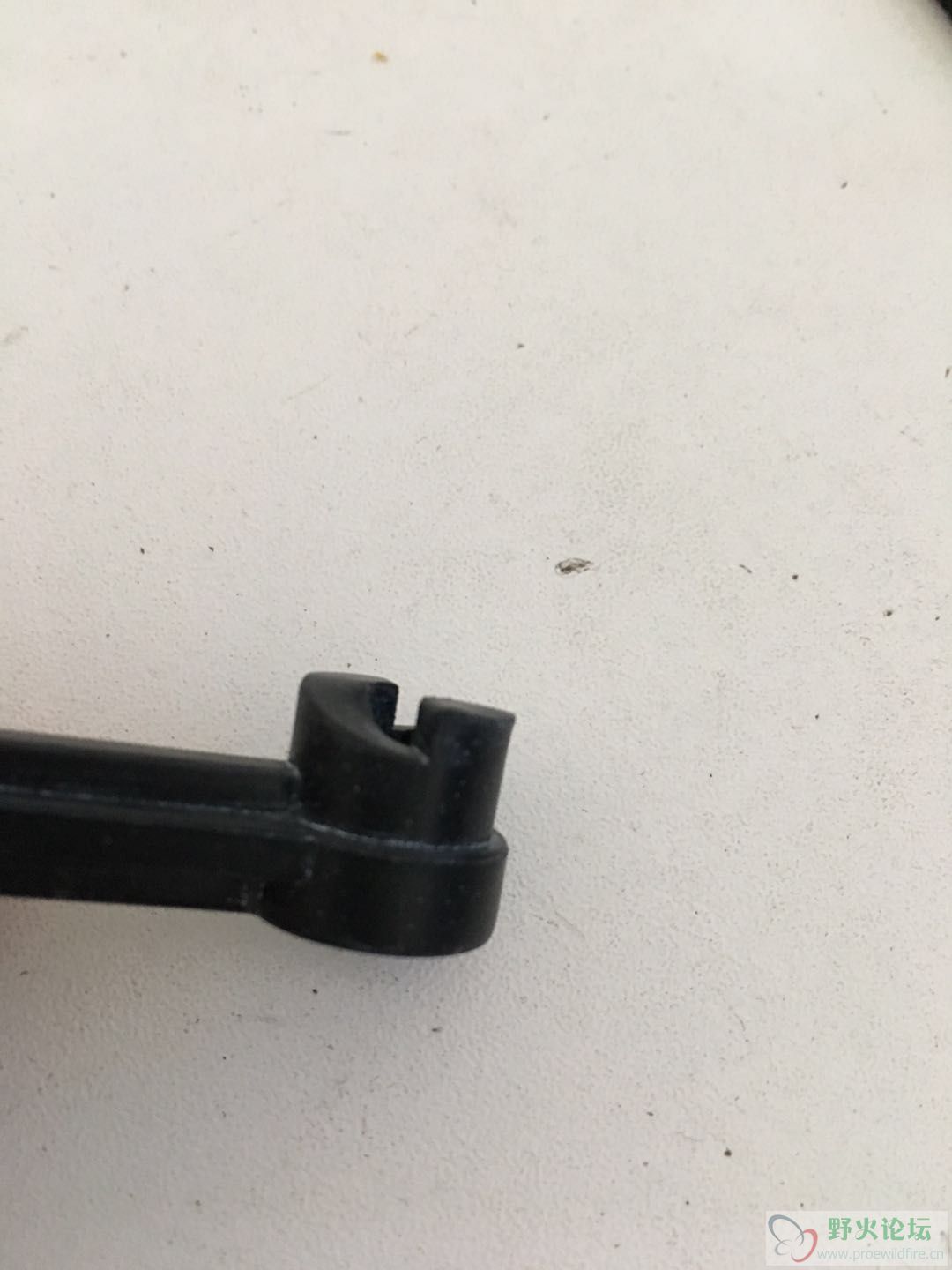

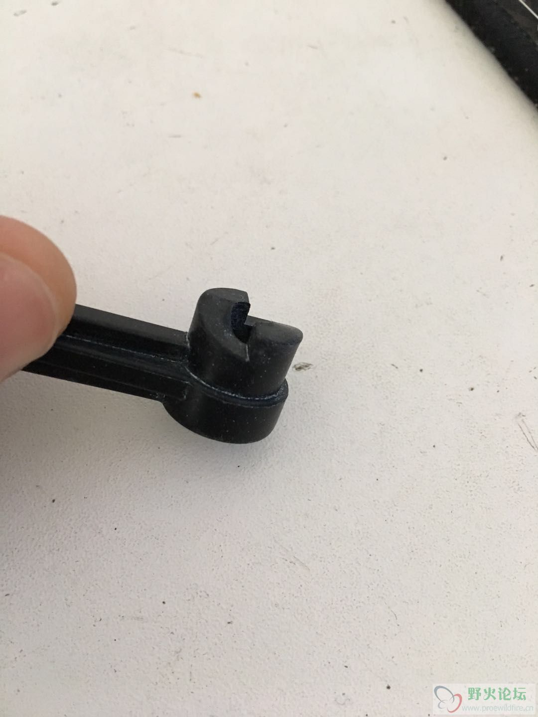

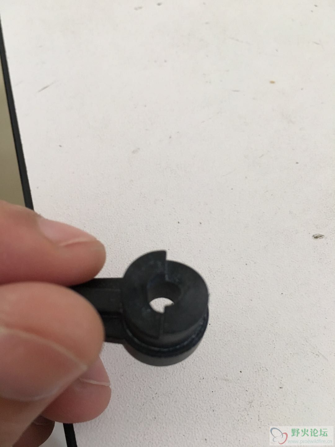

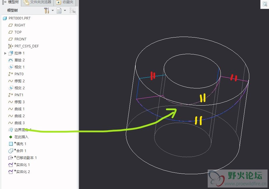

请问各位大佬这个要怎么画

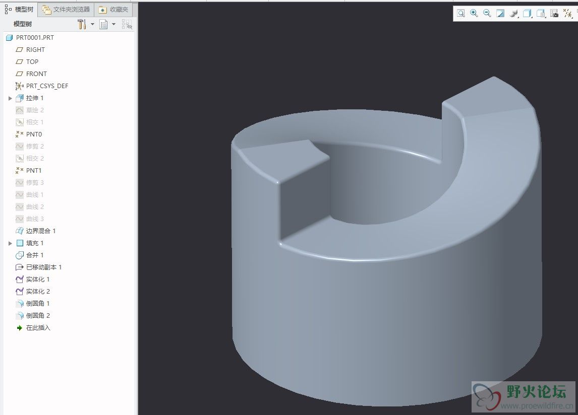

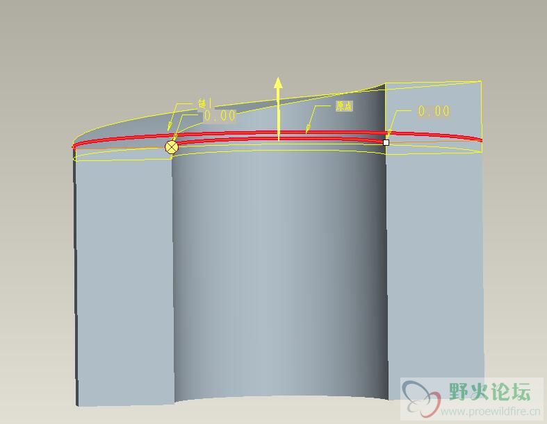

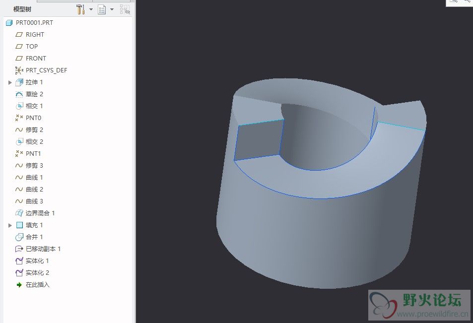

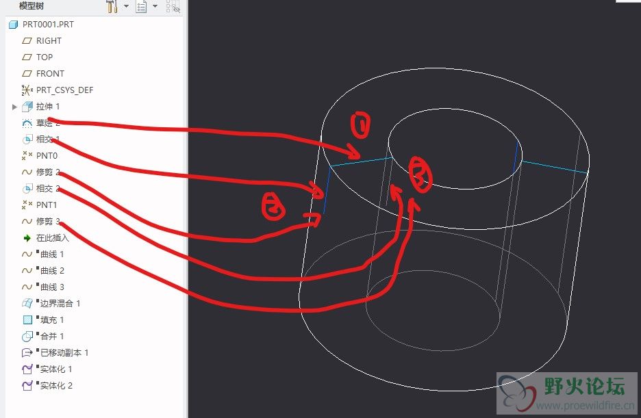

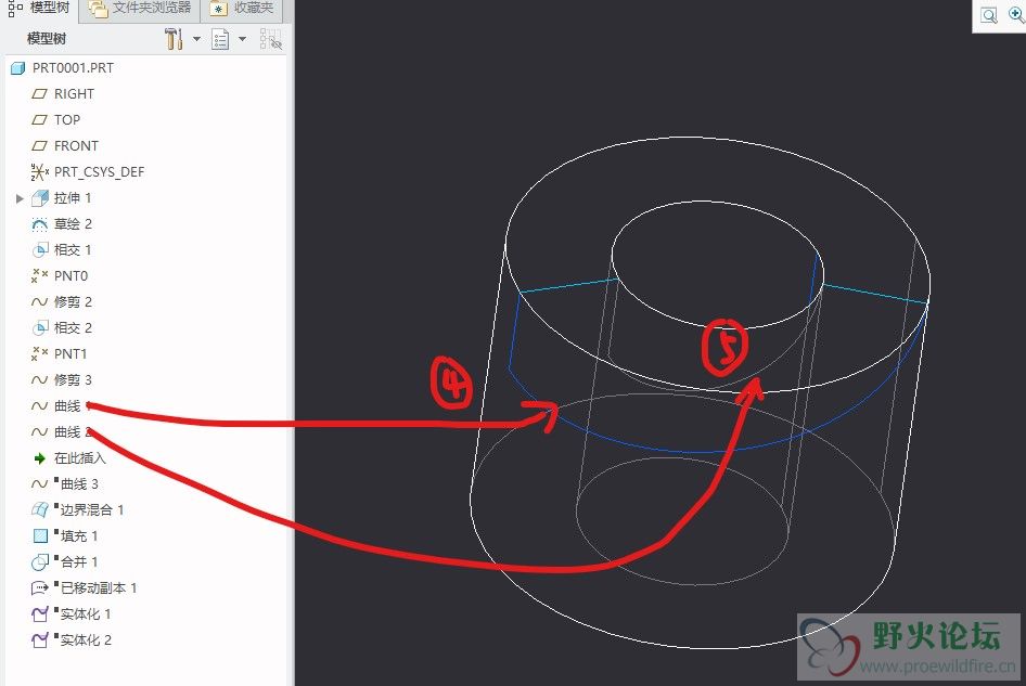

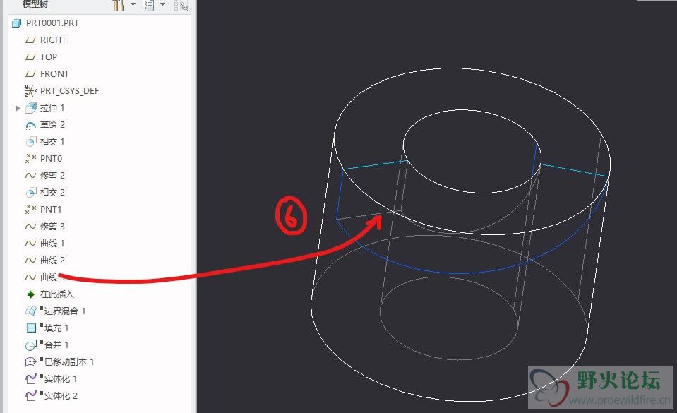

可以使用“通过点的曲线”来做边界曲面,然后实体化
1.在特征的面上草绘曲线(两条线);
2.使用特征内外面与基准面相交的相交线;
3.在相交线上做点,然后剪切相交线;
4.使用上面的点与草绘的线的端点做过点的曲线,记得设置此曲线在特性的面上(得两条曲线);
5.使用开始的两条草绘线和过点做的两条线边界出曲面
6.实体化,ok
你可以按照步骤试试,尺寸依照你的设计定
刚上班,随便做的,你看看吧
prt0001.prt.rar
241.23 KB, 下载次数: 5
售价: 1 金钱  [记录]
creo3.0

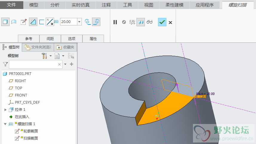

用螺旋扫描

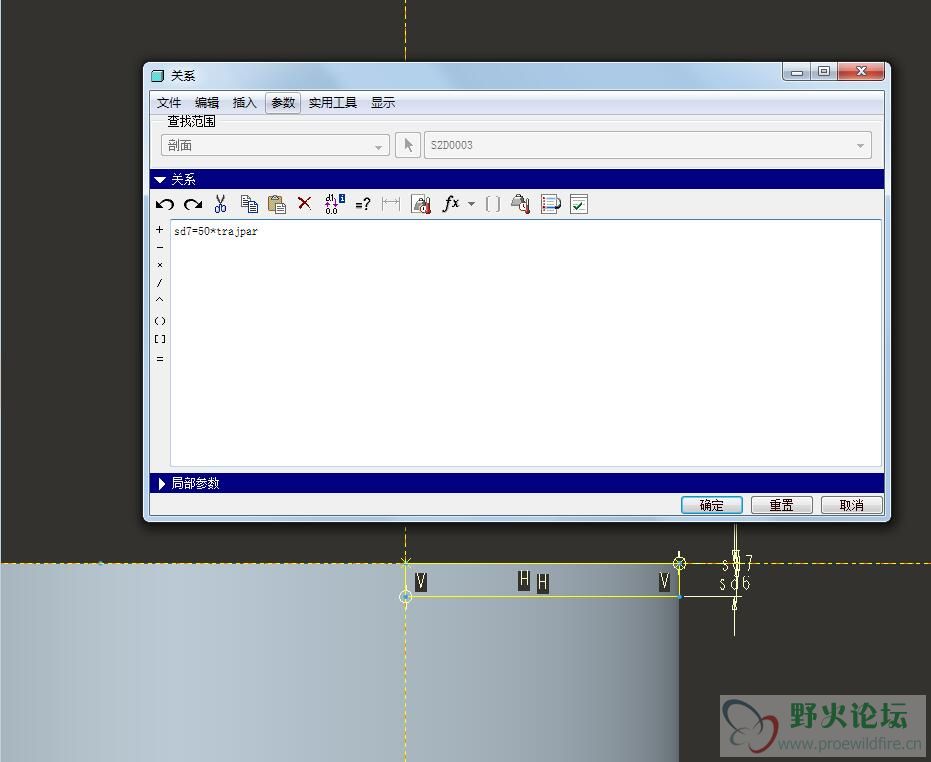

可以利用“关系”来实现

应该是关系式
