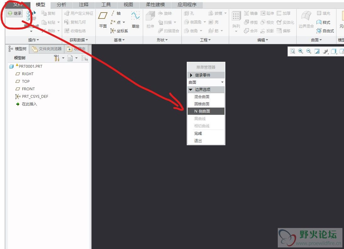

发表于 2020-6-18 17:05 | 显示全部楼层
“继承”里面的N侧曲面

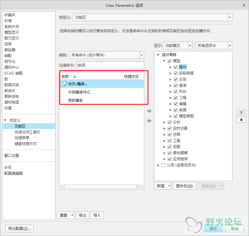

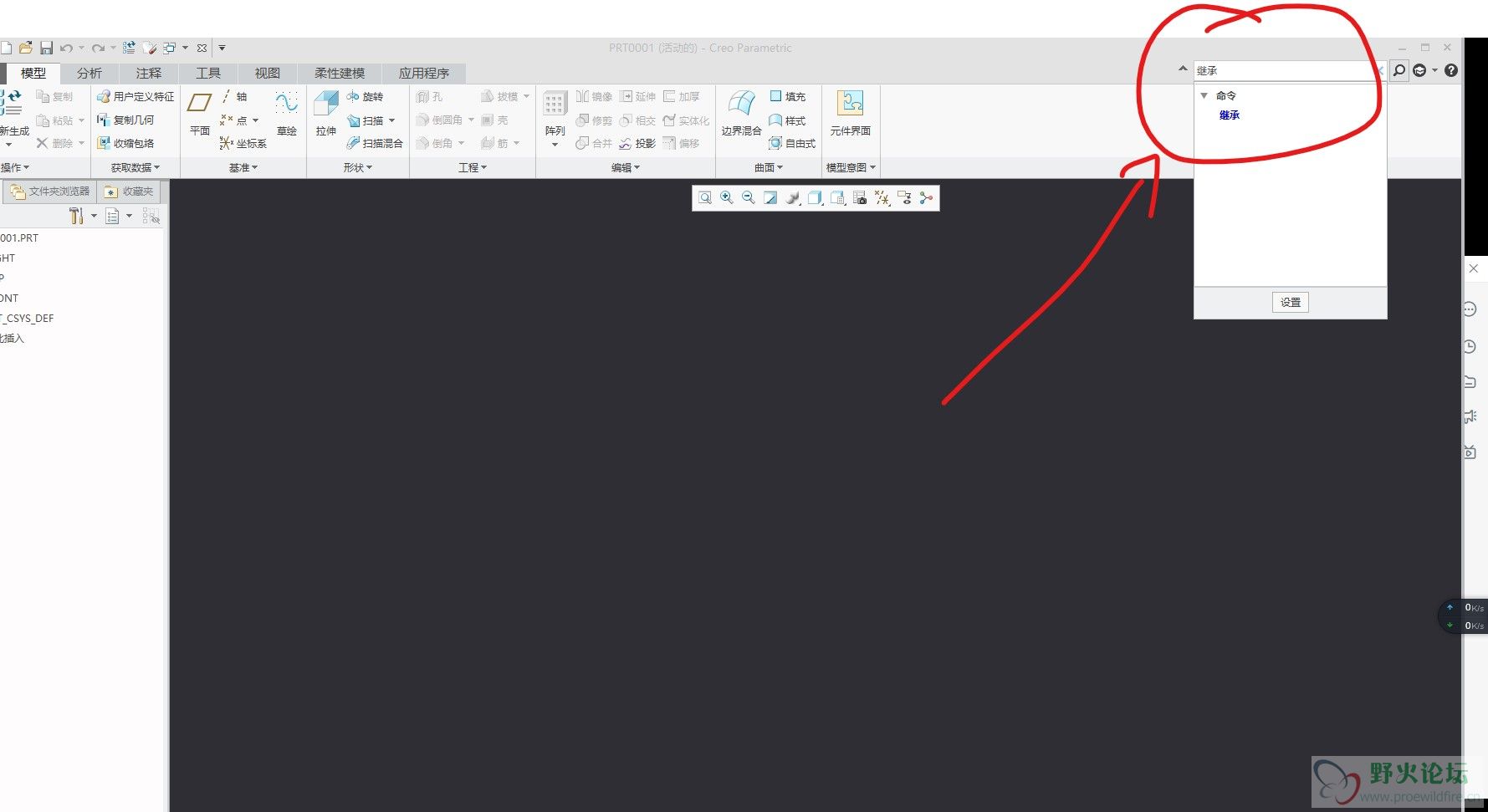

你在这儿搜索一下,看能不能找到
我是creo3.0的
