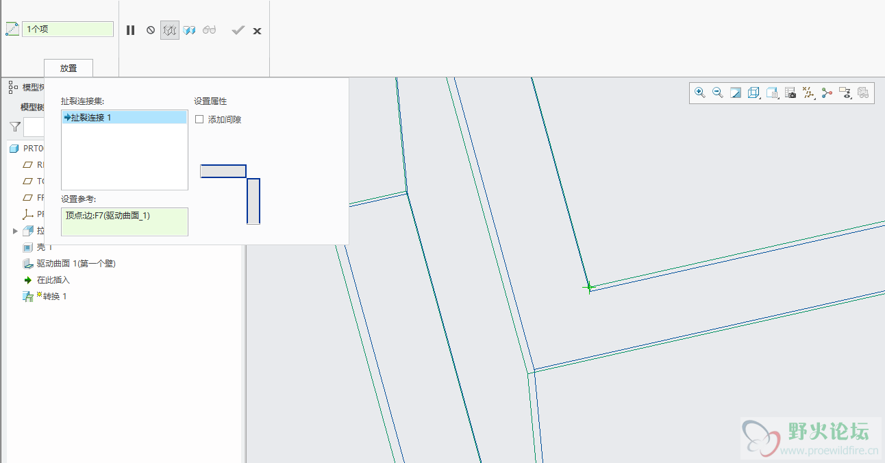

转换命令里的边缝哪去了,用什么办法好
箭头处边缝命令没有
箭头处边缝命令没有

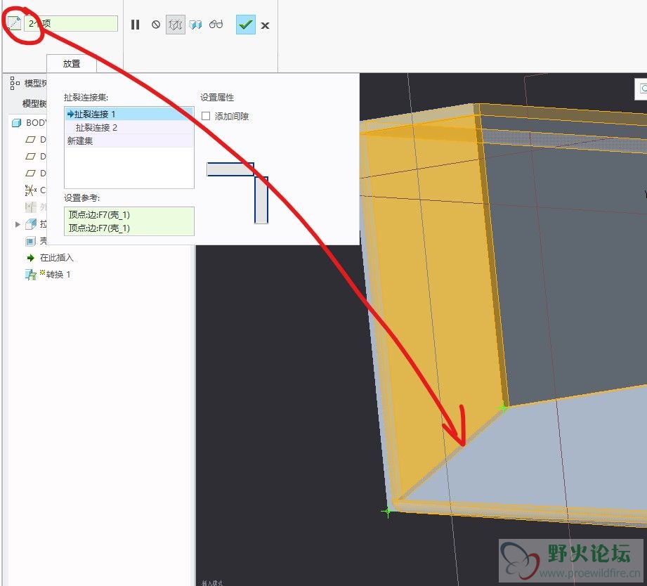

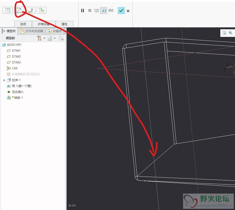

发表于 2020-6-13 18:10 | 显示全部楼层
如图,你试试
 楼主| 发表于 2020-6-15 22:20 | 显示全部楼层
感谢,是按住CTRL键吗
 楼主| 发表于 2020-6-15 22:43 | 显示全部楼层
两个点不知道一直点不上,就一个点可以
这样一直点不上另外一个点
这样一直点不上另外一个点

发表于 2020-6-16 08:11 | 显示全部楼层
shuzhiyun1988 发表于 2020-6-15 22:43
两个点不知道一直点不上,就一个点可以
我做时候按照这个顺序,你试试,按CTRL键是必须的

 楼主| 发表于 2020-6-16 22:18 | 显示全部楼层
非常感谢,已经可以了, 先边折弯然后其他步骤可以用了

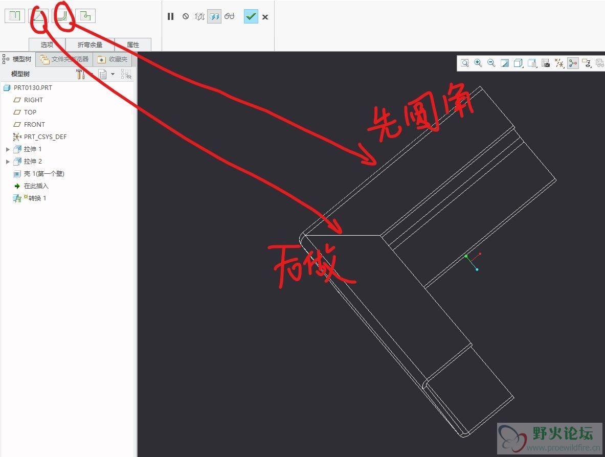

发表于 2020-6-20 11:43 | 显示全部楼层
在钣金的柔性建模里面也有编辑边缝,那个适合人家给的STP你来转换成可以加工的图
151
182
发表于 2020-6-20 16:32 | 显示全部楼层
是的 这个要先定义折弯在定义边缝
