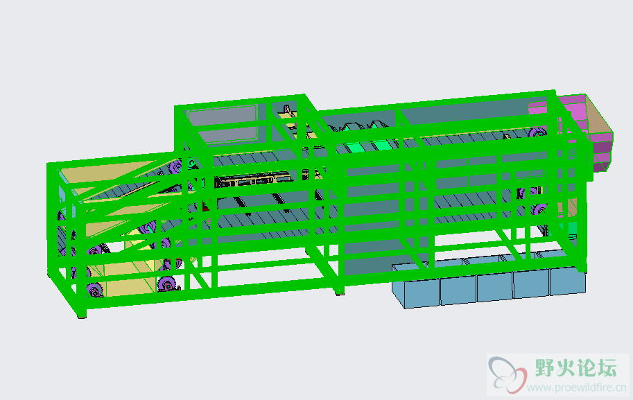

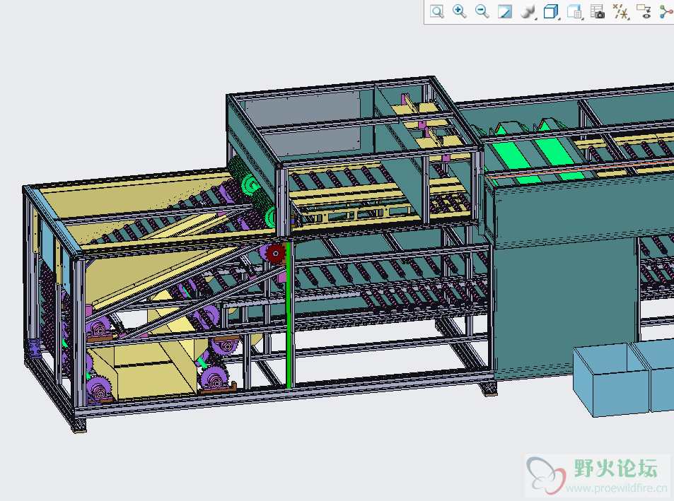

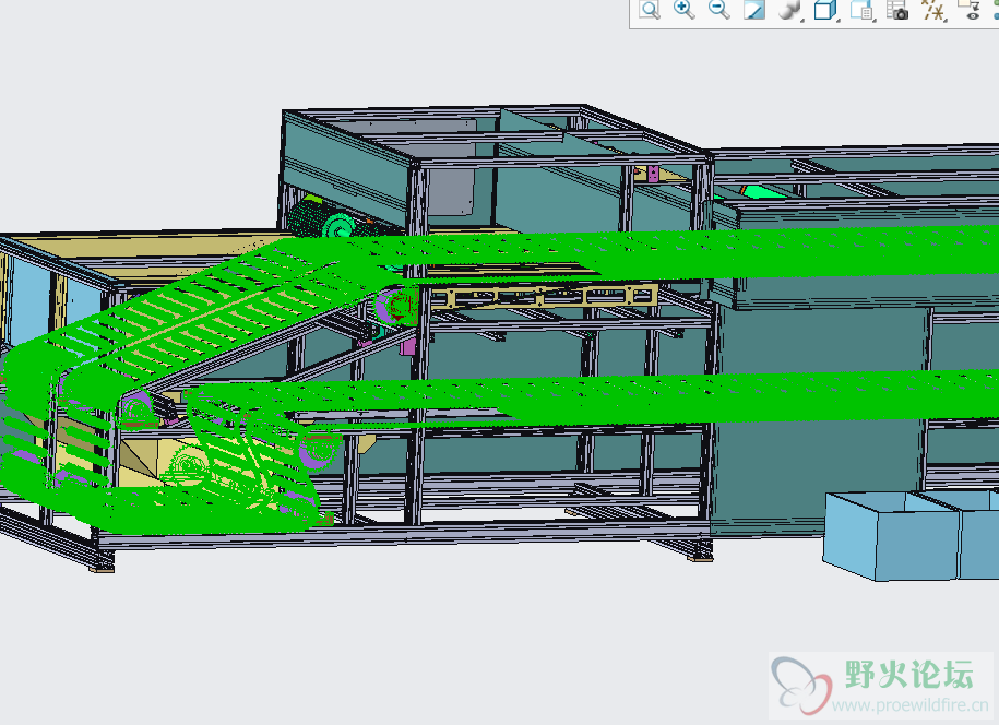

本人都是在装配里边画的零件,最后想把同一类的变成ASM  怎么解决啊
型材是一个ASM
型材是一个ASM
传动是一个ASM
传动是一个ASM
56
80
 楼主| 发表于 2020-6-3 11:48 | 显示全部楼层
我画的都是单个的在装配里边画的,想和图片一样,让它分成几个部分就是变成好几个装配
