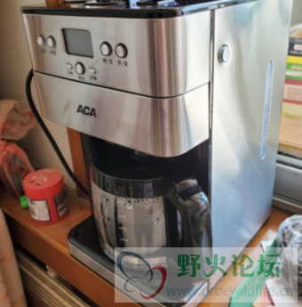

网上看到一块咖啡机,塑料外面包着拉丝的钣金。感觉很高大上。 想了解一下这种是怎么装配的,也没看到哪里有螺钉铆钉。还有这种类型的拉丝钣金板厚一般要给多厚比较合适。

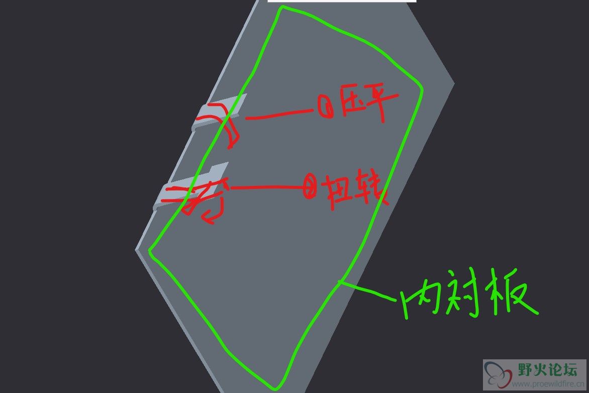

我来告诉你怎样设计这种结构-----
有三种方式:
1.注塑一个内衬板,把拉丝的外壳翻边套上去,然后把翻边上面的条形定位筋压平固定,一般钣金和内衬间还要使用胶辅助固定;
2.注塑一个内衬板,一样的板拉丝外壳翻边套上去,直接使用胶粘结固定;
3.不需要内衬板,直接在支架上开矩形孔,把翻边的拉丝外壳的定位筋,穿过矩形孔,然后扭转钣金的定位筋板固定。
这样说,应该很清楚了吧

你把拉丝的板子拆开就看到螺钉了,外面的金属板是胶粘加镶扣上去的,里面是螺钉安装,板厚不是很清楚,应该在0.2-0.5mm那个样子吧。最好的办法,买一台回来拆开看看

你把拉丝的板子拆开就看到螺钉了,外面的金属板是胶粘加镶扣上去的,里面是螺钉安装,板厚不是很清楚,应该 ...
我手上没实物,这是网上看的图。不懂这种产品的设计工艺,用胶粘的话会不会不牢固。

重点不在拉丝厂家,网上随便就能找到拉丝加工的,重点这是冲压成型的,你买板自己手工也不能做。
然后楼上说漏了一种,直接板材边缘去毛边,内部胶结做装饰拉丝板。如下图,我也是临时看到想到的
