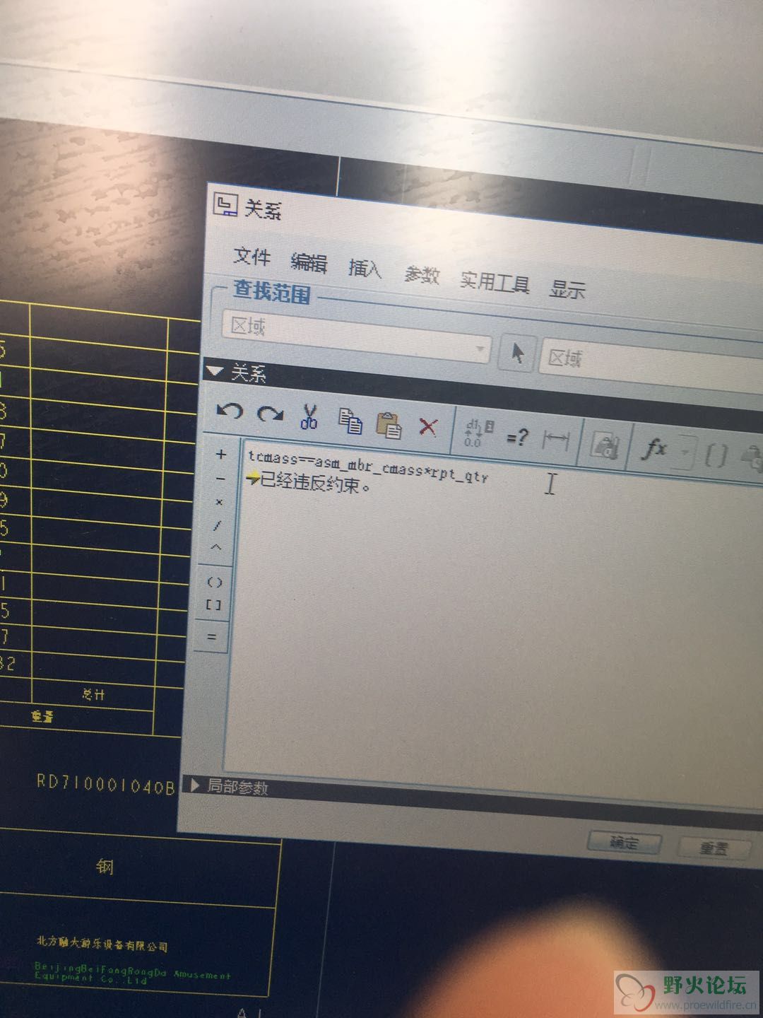

   大神们 proe5.0bom表中用关系式求质量时 输入关系式 出现如此提示 有遇到过类似情况的吗?该如何解决 如图 8521e1fa22dd138a756a761022fdcff.jpg   其他参数并没问题啊  求助

1、基本的关式符号要熟悉。
2、楼主的关系式放在放大镜下再多读几遍。
3、一个等号(=)是赋值,两个等号(==)是判断,不知楼主的一横加二杠是什么表情符号。
尽供参考!

 楼主| 发表于 2020-5-31 09:26 | 显示全部楼层
liurunxing 发表于 2020-5-31 08:12
1、基本的关式符号要熟悉。
3、一个等号(=)是赋值,两个等号 ...
哈哈    蒙了  低级错误 抱歉 抱歉
