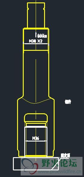

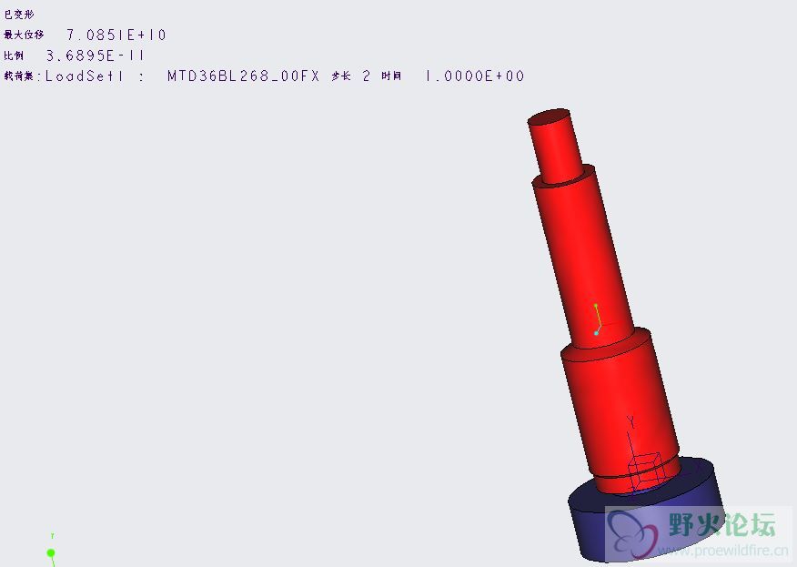

1,拉伸轴受M38X2向上力666KN,材料暂定一般金属,如果要加载材料的屈服极限的拉伸极限咋设定,螺纹处没有建模实体,只是区域加载力,接触为元件对元件
2.分析结果位移大的离谱,不知哪里出错,附图和零件模型

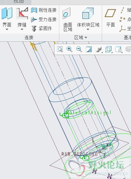

发表于 2020-5-30 14:54 | 显示全部楼层
介面定义错误,应为联接,不是接触.有一件没给定材料.

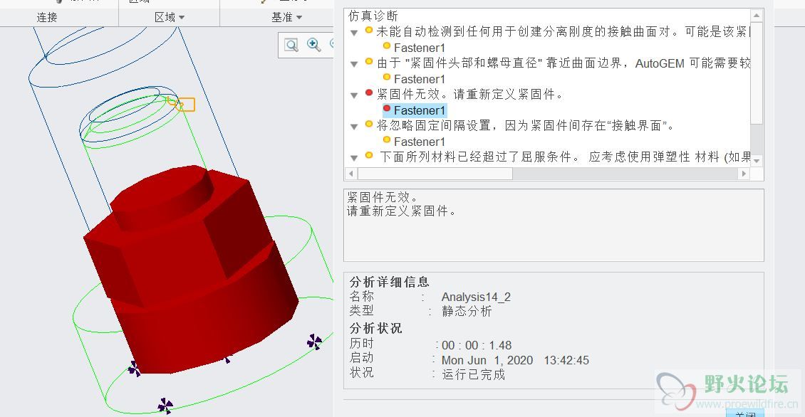

谢谢指点,是哪种连接?是受力连接还是紧固件连接?咋连接

哪里出错了?
