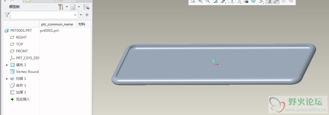

[求助] 画了一手机壳 ,如何将这两个几何图形无缝合并起来

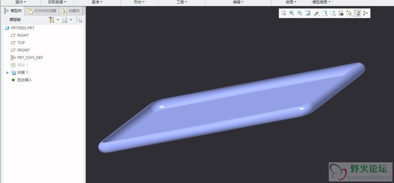

creo5.0画的,供参考
 楼主| 发表于 2020-5-26 08:35 | 显示全部楼层
这是扫描还是倒圆角?

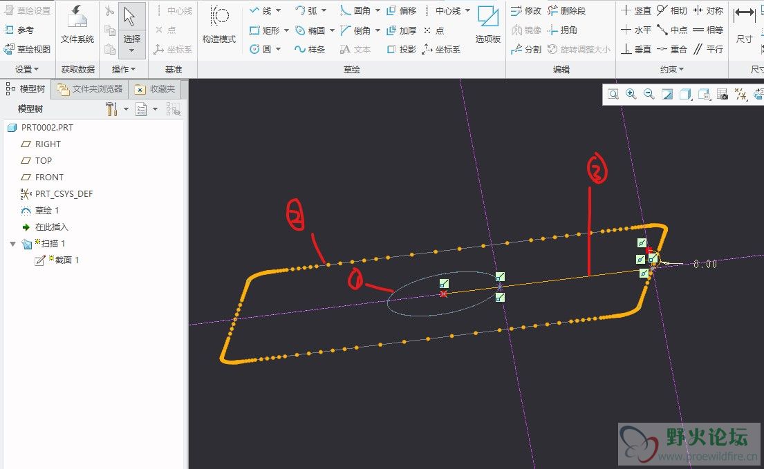

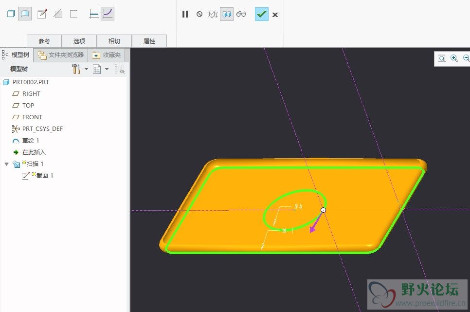

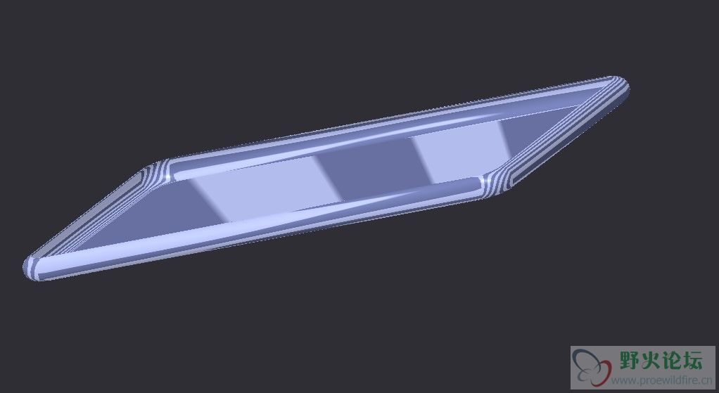

发表于 2020-5-26 09:05 | 显示全部楼层
使用变截面扫描吧
如图,两条轨迹线(1)和(2),一个截面(3),就可以了
然后按照 你的要求剪切一下
方法有不少,这样做方便
你试试看,这样的曲面质量也不错

 楼主| 发表于 2020-5-27 10:32 | 显示全部楼层
jon1113 发表于 2020-5-26 09:05
使用变截面扫描吧
然后按照 你的要求剪切一下
好的   谢谢
