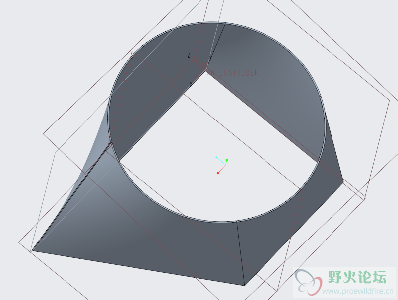

方圆变径管,曲面超极不规则,怎么也搞不懂怎么展平

这个得靠自己摸索了  先试试以  扯裂方式展平钣金  或者以过度方式展开  剖截面驱动方式展开  都百度一下具体的操作步骤 时间长了 自己也忘了  好久没干钣金了

http://www.proewildfire.cn/forum ... C%D4%B2%B5%D8%B7%BD
你看看这个帖子,应该可以帮助到你
