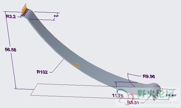

附件的弹片发生变形时的反作用力,此反作用力在仿真分析时为20.6N,与实际测量相同变形量(25.3)下的23.5N相差太远,是什么原因导致?
希望高手不吝指点。

大变形非线性分析
