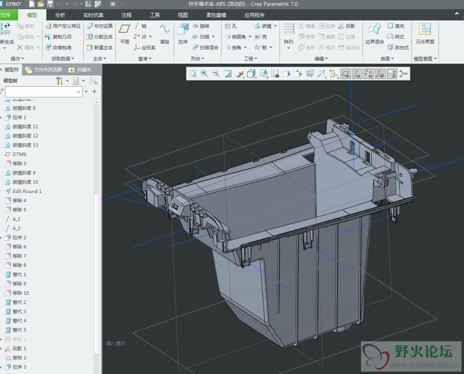

软件是一直在用的,当饭碗的,做的是汽配零件,面是用CATIA里面缝的,但结构一直是CREO做的,有时候吧,客户来,要看一下结构,点个启动,出来辆摩托,最近升了后,老要被嘀咕 怎么用摩托软件,只能回句,是诺基亚软件。
,真希望他们改改这个启动画面,或者像以前2.0还是啥的时候可以自定义。
证明我是当饭碗在用的
