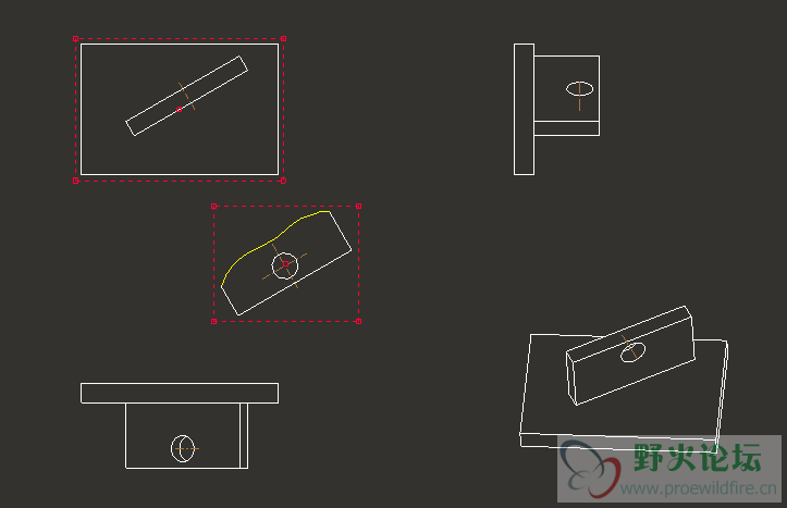

   大神们   在工程图模块 做出的详细视图  有时与工程图框的水平垂直不在一个方向上  造成标注时很不方便  有办法调整吗?好像有个旋转不会用啊  求教

发表于 2020-5-16 08:20 | 显示全部楼层
没有明白楼主的意图。
是不是要做任意投影方向的辅助视图?
在3D界面里做好与目标投影方向法向的基准面,
在工程图界面里,先选中刚刚做好的基准面,
插入——绘图视图——辅助……
试试看,是不是你想要的。

发表于 2020-5-17 08:26 | 显示全部楼层
是这个意思?

 楼主| 发表于 2020-5-17 09:22 | 显示全部楼层
嗯嗯  是的

发表于 2020-5-18 15:53 | 显示全部楼层
完全正确
