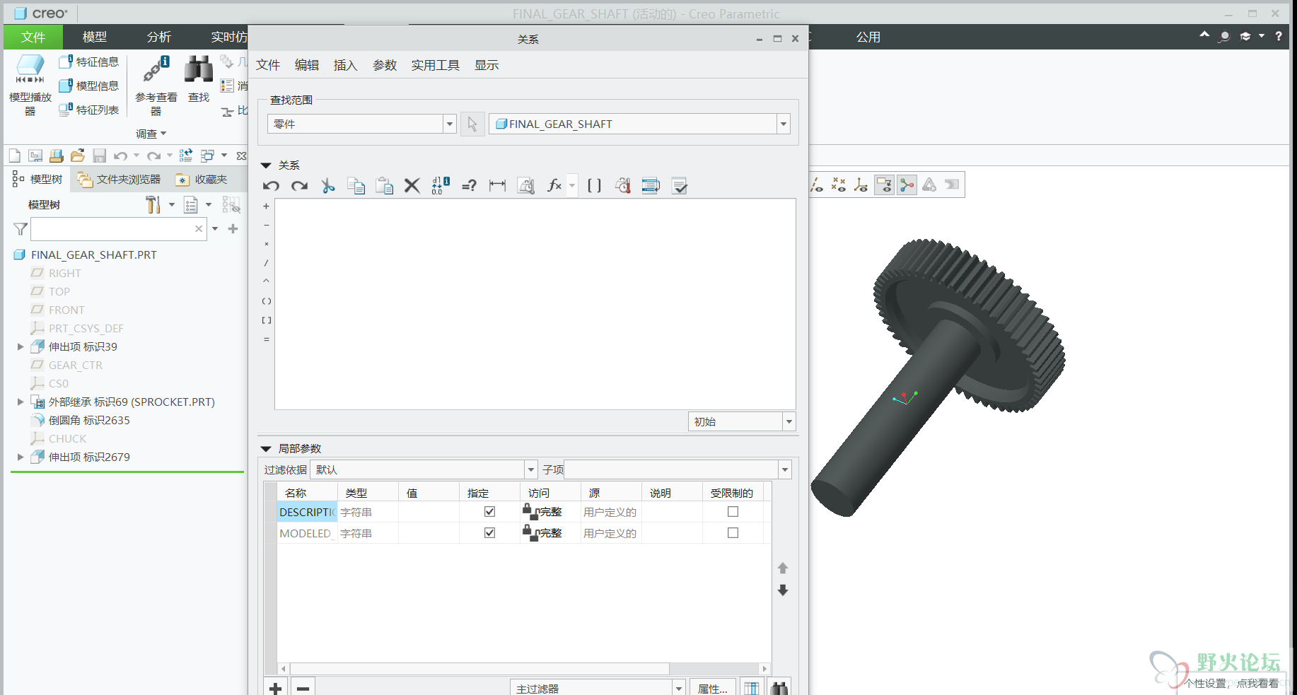

各位在工作中,有一些图档没有配置好参数,所以在出工程图或者导入到PLM系统里都会存在一定的麻烦,下面介绍一个试用映射键的方式,一键为三维文件添加参数。详情见下图。 微信图片_20200515155223.png
这个文件没有任何参数的

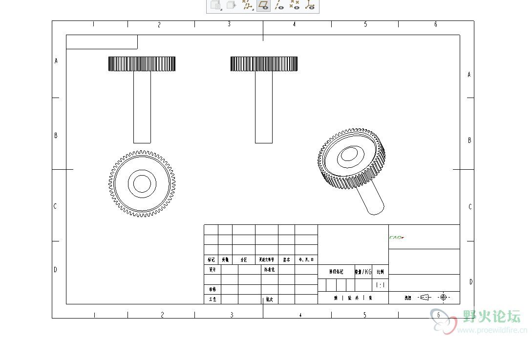

使用模板建立工程图,不能自动填写参数。

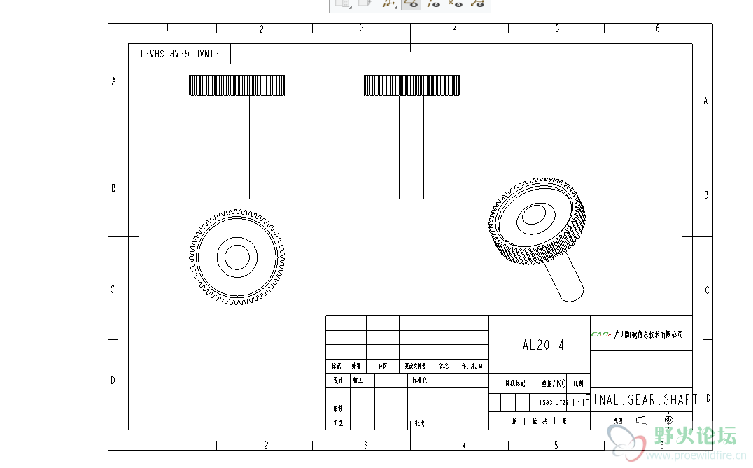

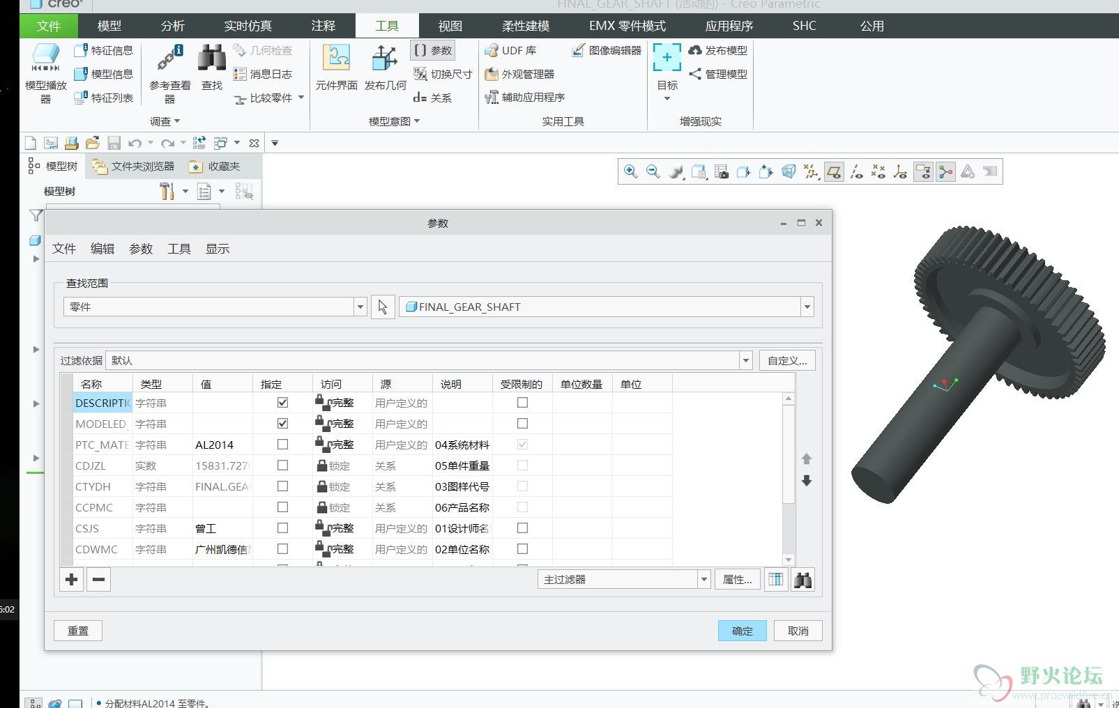

所以就可以使用映射键命令,自动填写参数。只要录制一次填写参数的过程,后续就能一键添加参数。
这个图片就是,使用快捷键,一键添加参数
工程图模板能读取到参数
附件TXT文件是快捷键,把它里面的信息复制的config.pro里就能一键添加参数   快捷键为  “KK”
