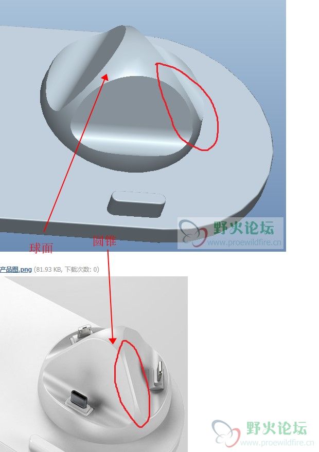

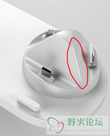

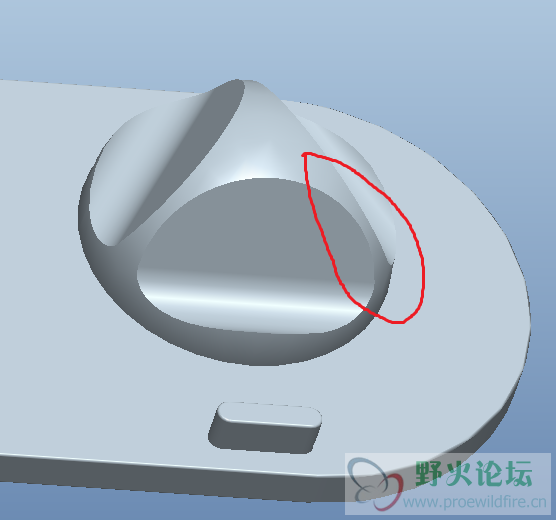

如图,产品图上的球面三等分后,三个三角面是平面,而三条脊都是均匀的,而我重新建模的3D却是怎么调无法做到,想知道是怎么做出来的?

人家的是金字塔顶上是圆,你那个是圆来的,金字塔有直边的吖
 楼主| 发表于 2020-5-8 16:29 | 显示全部楼层
箫鼓醉 发表于 2020-5-8 15:44
好好观察下图片,一个是球面一个是锥面
看样子只有中间段是圆锥
发表于 2020-5-8 17:01 | 显示全部楼层
先旋转切成圆锥,再等分试试
