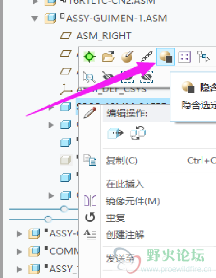

如果一个装配体包含part A、B、C、D,和很多很多零件, 在保存为stp时,如何只保存A、B、C这三个零件?

 楼主| 发表于 2020-4-20 21:04 | 显示全部楼层
这样有时会造成一些关系的失效

发表于 2020-4-20 21:47 | 显示全部楼层
可以在模型树中直接将其他零件删掉,单独保存为stp 格式

发表于 2020-4-21 08:32 | 显示全部楼层
参考这个设置,隐藏的元件转stp就不会导出了
http://www.proewildfire.cn/forum ... 0&highlight=stp

 楼主| 发表于 2020-4-22 20:35 | 显示全部楼层
http://www.proewildfire.cn/forum.php?mod=viewthread&tid=1 ...
谢谢了,学习了,原来是这样设置的。
