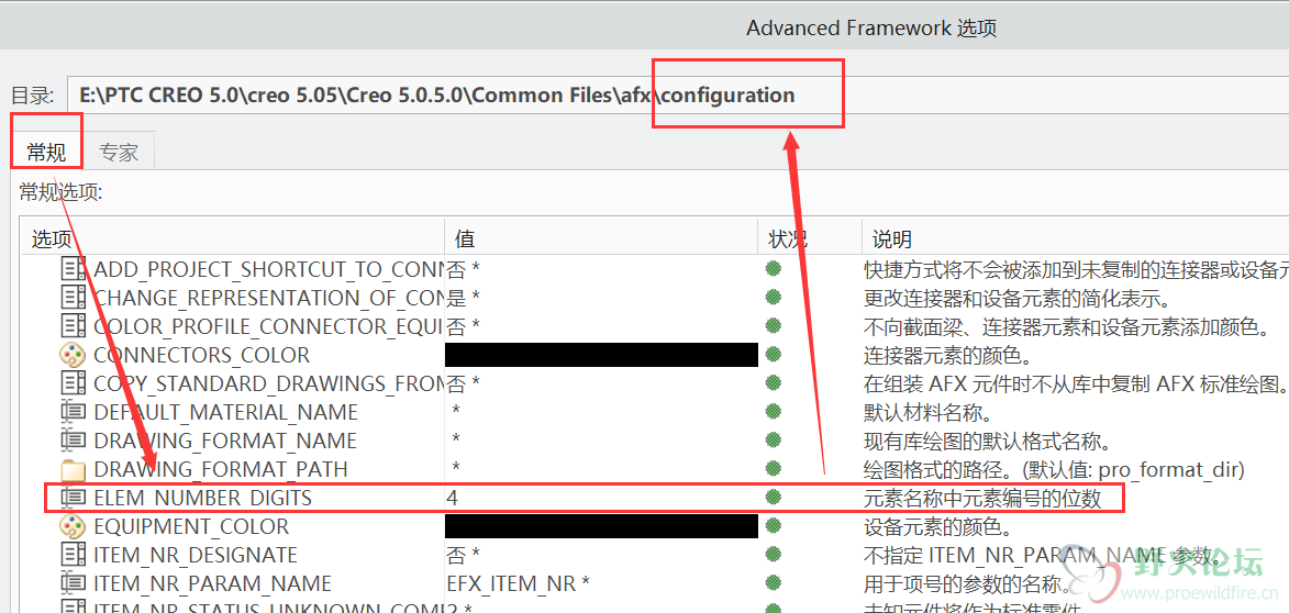

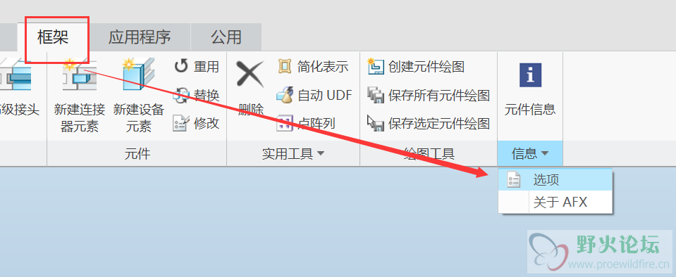

[已解决] creo自带的afx型材命名问题
108
133
发表于 2020-4-4 23:41 | 显示全部楼层
找到原因了,原来是另一个文件控制的。
272
408
 楼主| 发表于 2020-4-5 10:04 | 显示全部楼层
H_shadow_CA 发表于 2020-4-4 23:41
找到原因了,原来是另一个文件控制的。
怎么修改,给我也说一下呗
108
133
发表于 2020-4-5 13:19 | 显示全部楼层
保存以后,在afx\configuration内的afx_options.xml文件里会增加相应的内容
272
408
 楼主| 发表于 2020-4-5 20:34 | 显示全部楼层
谢谢互相学习
