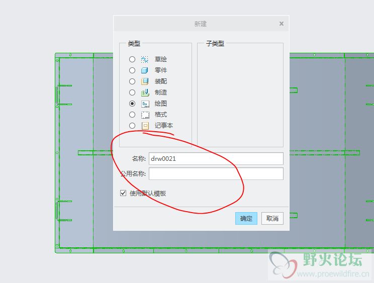

请问在零件下建立工程图,为什么这个名词和零件名称不一致啊?有没有什么办法能让他们一致啊,大神们

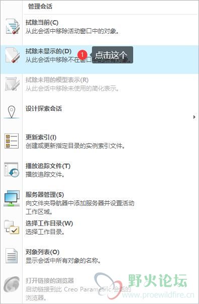

清除不显示零件即可,看看你这个文件家里面有没有其他这种很多范本,如果有不要的给他删除

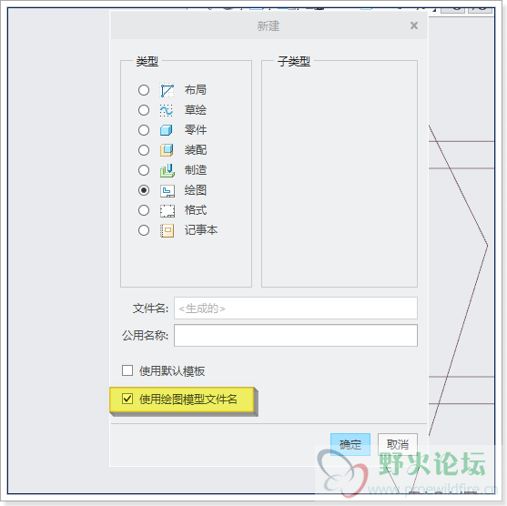

Creo 6.0

发表于 2020-4-2 15:20 | 显示全部楼层
早期版本只能自己手动命名了

可以挂插件,现在有很多插件都很好用,自己可以百度搜,推荐个MCADEx Tools
