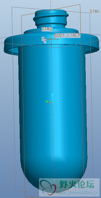

各位大神们:
    瓶子做吹塑能出模吗?  帮我看看,谢谢了 急!

多了那圈翻边就做不了了
可以考虑拆成上下两部分用超声波焊接,做两付注塑模

斜度都没有肯定不能做,并且你还有上面边有点不科学,注塑或许可以分上下模可以
