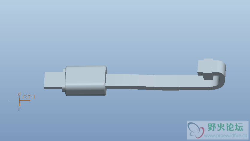

如图所示,我找了一下论坛里没发现此类贴,求大神解惑呀

 楼主| 发表于 2020-2-29 16:27 | 显示全部楼层
怎样将图中实体曲线展平成直的呢?

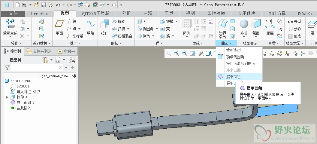

发表于 2020-2-29 22:05 | 显示全部楼层
