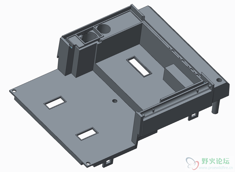

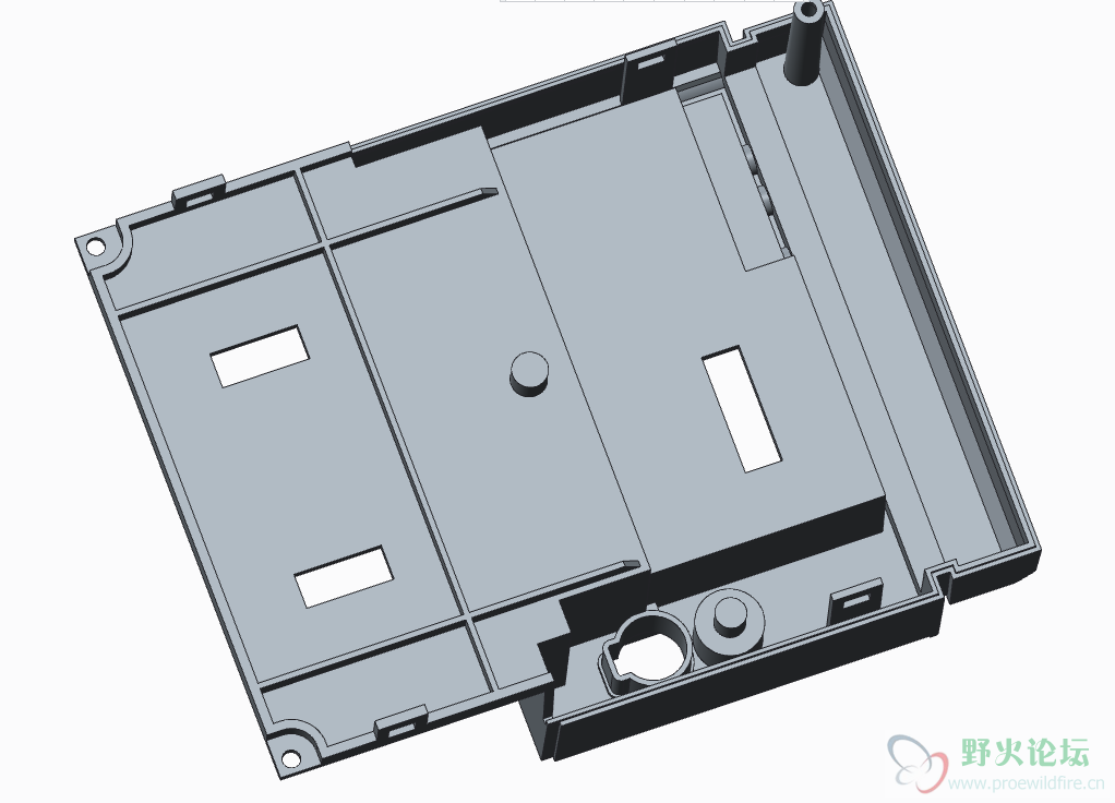

如下图
几乎每个地方都要拔模。拔了一天都没拔好,而且也不知道对不对
有没有可以学习拔模的资料

首先要知道为什么要拔模,往哪边拔(前模,后模还是行位),拔多少(有没有蚀纹,配合面还是无关紧要的面),最后再考虑怎么用软件拔

以最大投影面做分模面,外壁拔下模,然后嘴甜点,给模具师傅说点好话,让他帮你改好,发过来给你。
然后自己验证下装配,是否有干涉,然后再继续沟通,直至装配合理为止。
第一次开模是要下点功夫的,多多积累吧。

问模具厂要评审报告呗,他会告诉你怎么做。

  我作为没开过模的小白,简单理解是:想清楚哪边做分模,哪边做定模,用什么材料,拔模斜度一般是多少,做薄做厚,材料会不会收缩。然后再检查每个地方,看看模型出来的时候会不会有阻挡。

我的建议是根据装配情况,你把你觉得重要的地方拔好模,然后把图纸发给模具工程师评估开模,其它的地方的拔模角度就让他们自己根据模具加工难易程度以及价格问题自己决定拔模。有些时候我们设计的拔模斜度到了他们那里他们也要修改的。

我也是,拔了一个星期了也没拔好,比楼主这个图还大点, 全部特征需要拔模

作为十几年工作经验的我,都是边做边拔模。
