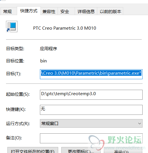

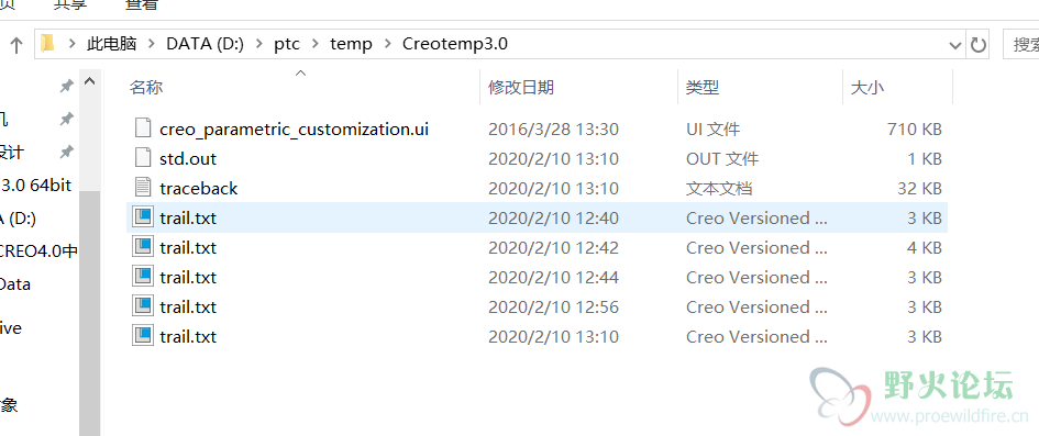

在本站下载了CREO3.0GB定制模板,按照步骤设置后,到最后一步设置启动目录结束后,打开CREO新建零件显示遭遇严重问题回溯,把启动目录修改后又可以正常启动。不知道是不是启动目录下UI文件的问题,我用记事本打开这个UI文件都是乱码

那你把 UI 删除掉,启动正常那就说明是这个问题
