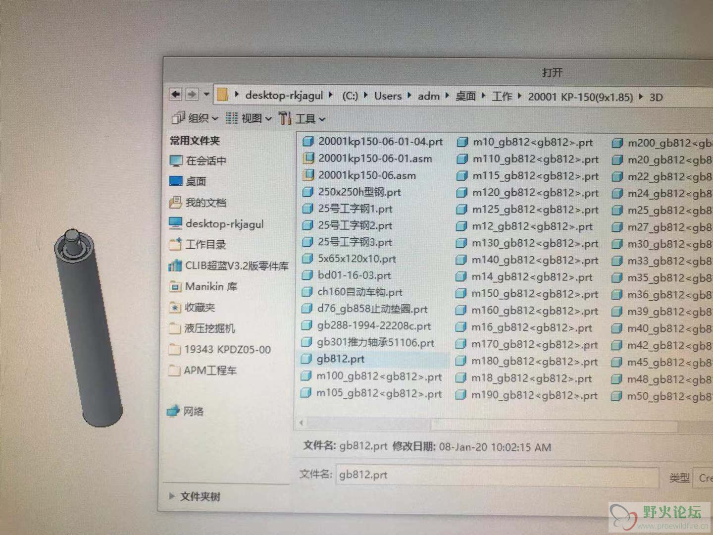

装配体里插入一个标准件后备份保存,再插入时工作目录里就多了很多与那个标准件相关的配置文件,太多太乱,装配找零件时很不方便;请问各位大神有什么办法解决吗?

这是族表件吧
 楼主| 发表于 2020-1-9 14:49 | 显示全部楼层
螺母是从零件库调出来的,装上以后就会有这些了,太多了,找零件都费事啊

发表于 2020-1-9 15:27 | 显示全部楼层
你的截图里面有个工具按钮,点开可以不显示族表的

发表于 2020-1-9 16:09 | 显示全部楼层
在config 配置文件中加上 menu_show_instances no
 楼主| 发表于 2020-1-9 16:15 | 显示全部楼层
解决了,多谢多谢!
