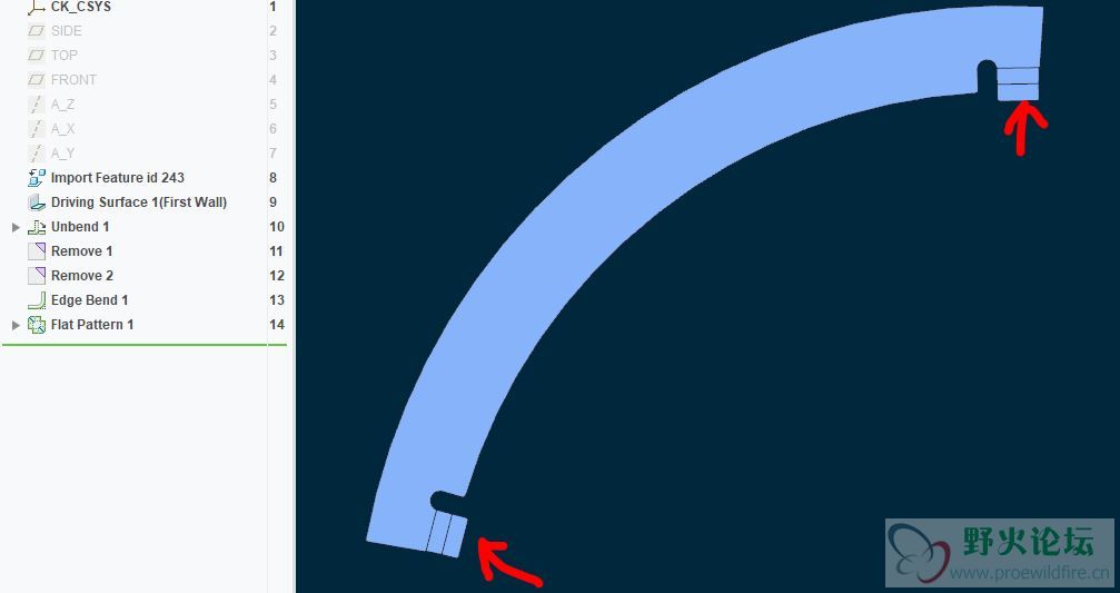

搞不定STP格式的啦,我的步骤是复制外部几何曲面,然后加厚,转钣金;这些都可以,但最后展开却展不开了,纳闷。

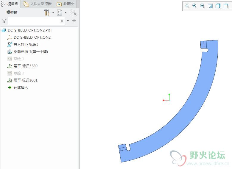

发表于 2020-1-7 17:24 | 显示全部楼层
dc_shield_option2.rar (22.12 KB, 下载次数: 9)
dc_shield_option2.prt.rar (141.07 KB, 下载次数: 10)
看合不合适

导入特征直接转钣金,转不过来,尝试了,怎么你这边没别的步骤可以直接选驱动面转?

大神,我已经展开了,我的方案是先干掉倒角,转钣金,展开
117
 楼主| 发表于 2020-1-8 17:54 | 显示全部楼层
