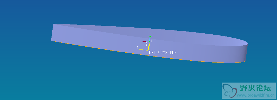

想用NACA0012翼型扫描一个变截面的翼,截面是用翼型软件生成的DXF文件导进croe里的,试了一天还是不能进行可变截面扫描,请大神指点?

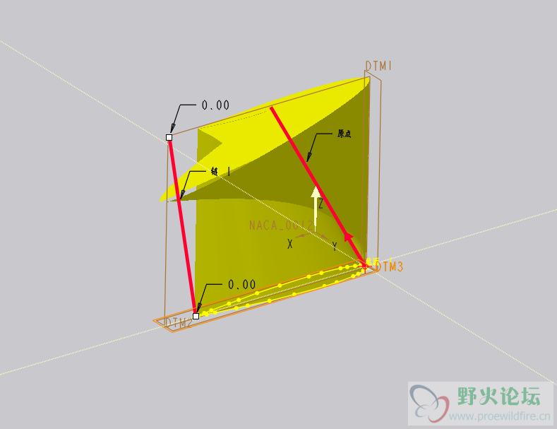

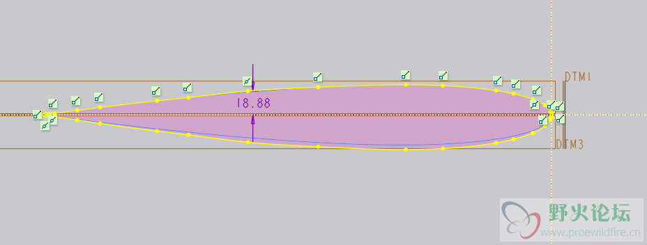

要相切你都没没相切如何扫描 ,扫描一整圈需要相切

是想扫描这样的一个翼型,这个得怎么操作,请大神指导,谢谢!

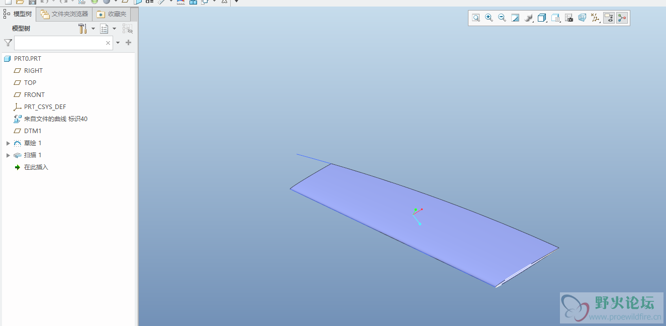

版本CREO5.0,不让传源文件,你要是要源文件,加企鹅1569214270,发你
