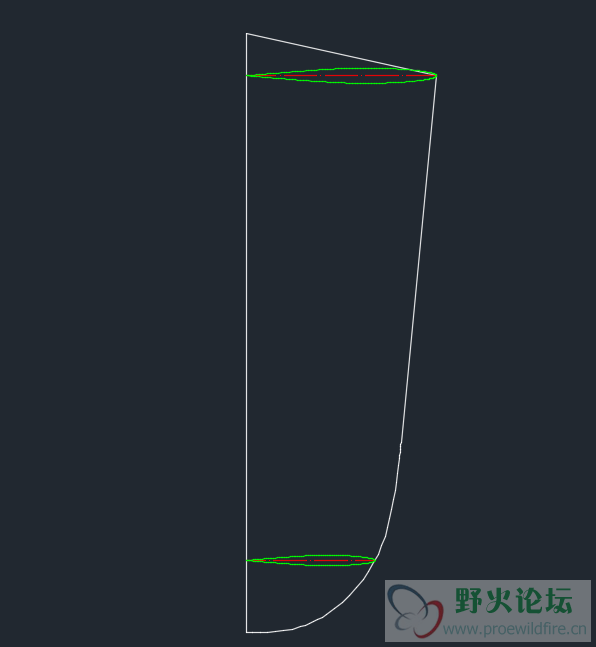

各位大神,附件为CAD图纸,绿色框线表示该处的截面,显示了  左右2条线轨迹,变截面最后终结到顶点,求大神指点命令的使用,谢谢
绿色线表示该处的截面,最后是点
绿色线表示该处的截面,最后是点

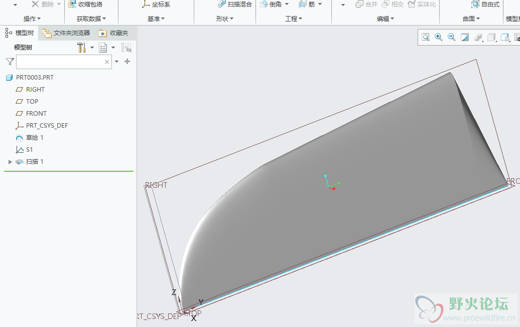

你看这样行吗?尺寸没有按照CAD,大致形状画的;30块奖金还不少
CREO6.0
CREO6.0
Desktop.rar
68.49 KB, 下载次数: 3
STP/CREO6.0PRT
