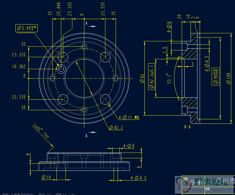

怎么设置图2的标注样式
这个自动标注线如果过多美观很差
这个自动标注线如果过多美观很差
比如这种的就清爽很多
比如这种的就清爽很多

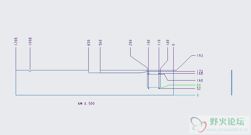

选择你已经标注的尺寸,点击右键出现一个悬浮菜单。选择【切换纵坐标/线性(L)】,再你要选的0点尺寸线上点击一下就改成坐标标注了

发表于 2019-12-10 12:45 | 显示全部楼层

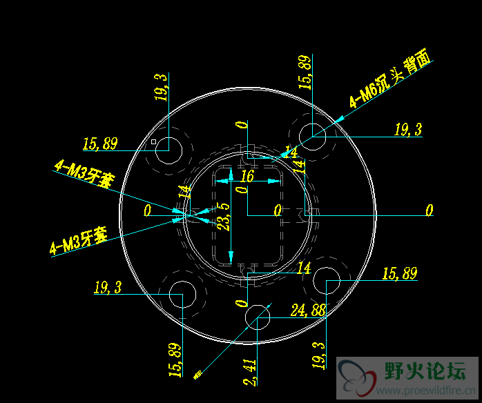

看怎么标的吖
这个不难看吧
这个不难看吧
不难看吧
不难看吧
对于creo,又屎又烂引

发表于 2019-12-11 10:57 | 显示全部楼层
vs8890489 发表于 2019-12-11 08:44
对呀 我怎么忘了。这种怎么标注的 求教啊
工程图-注释-纵坐标尺寸    一般小零件够用了

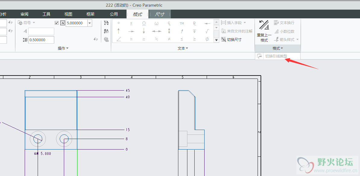

 楼主| 发表于 2019-12-17 08:53 | 显示全部楼层
sbll 发表于 2019-12-10 12:45
选择你已经标注的尺寸,点击右键出现一个悬浮菜单。选择【切换纵坐标/线性(L)】,再你要选的0点尺寸线上 ...
为何我这是灰色的~! CROE6.0   还有就是公差也是 灰色的
