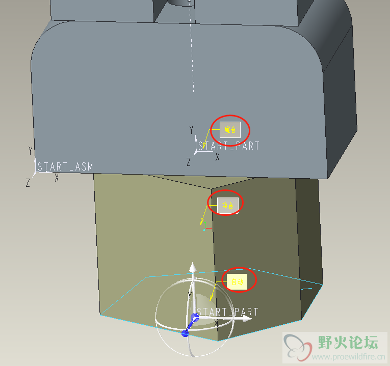

字是黄色的,选中之后框也是黄色的,根本看不清,但又不知道设置哪里

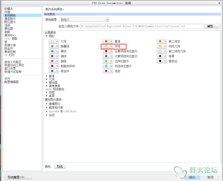

 楼主| 发表于 2019-12-10 16:58 | 显示全部楼层
yu20180919 发表于 2019-12-4 09:41
在“文件——选项——系统颜色”里修改
求告知,哪个是我问的那个

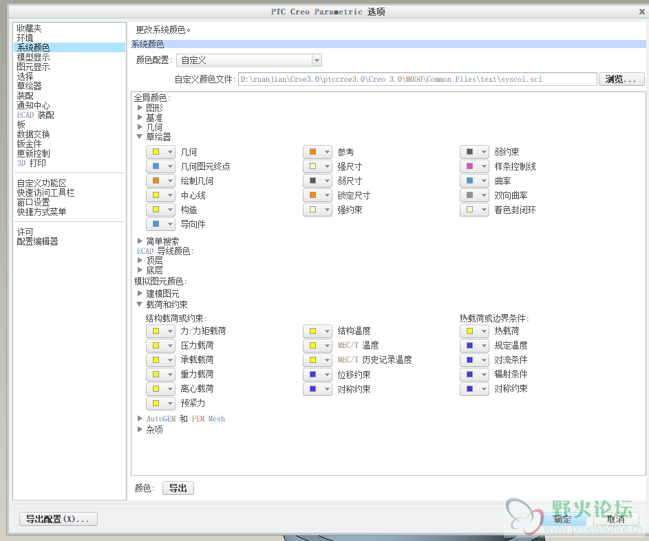

 楼主| 发表于 2019-12-10 16:59 | 显示全部楼层
340047351 发表于 2019-12-4 11:23
用系统默认的配色
默认配色用不来啊,这是调了很久才调出来看得比较舒服的,还是告诉我改哪项吧

发表于 2019-12-11 09:41 | 显示全部楼层
ZMC1991 发表于 2019-12-10 16:58
求告知,哪个是我问的那个
系统颜色——图形——字母
