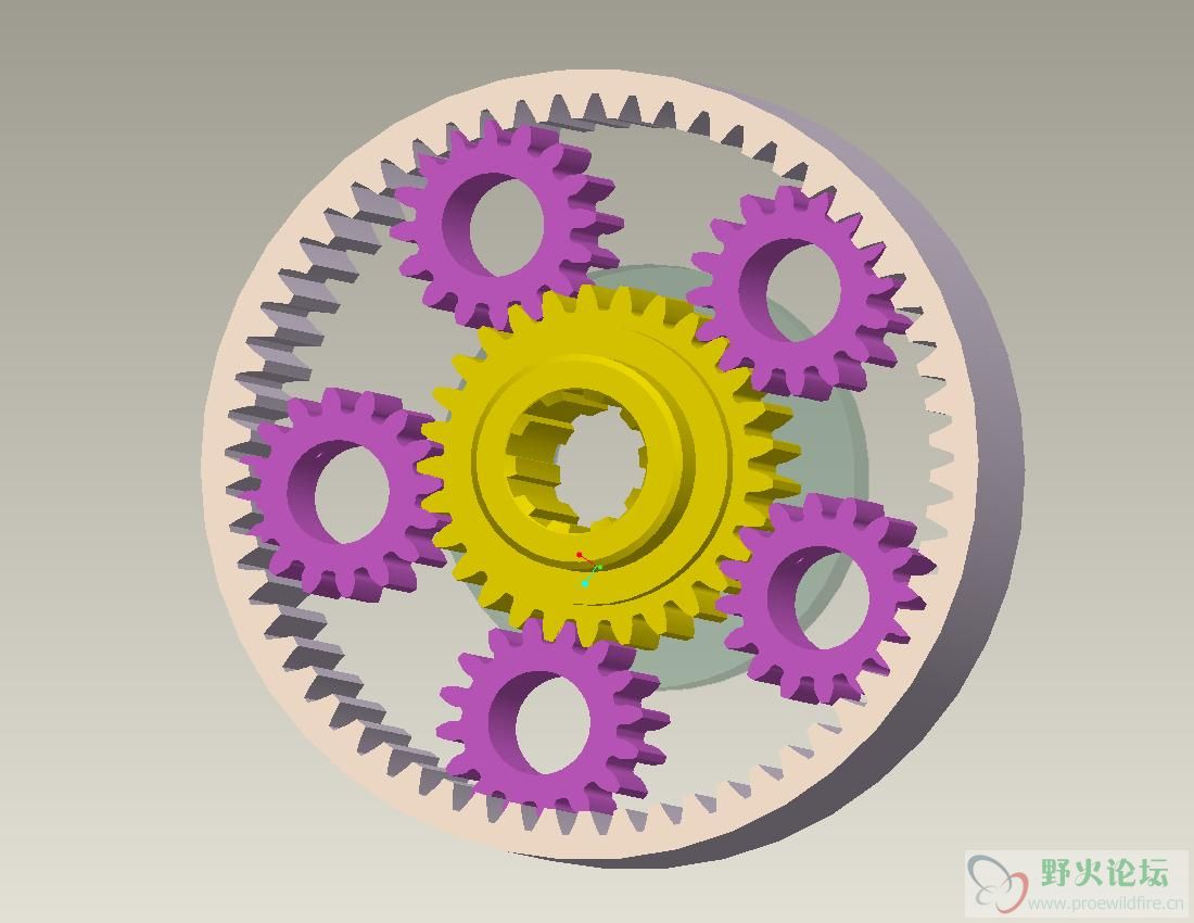

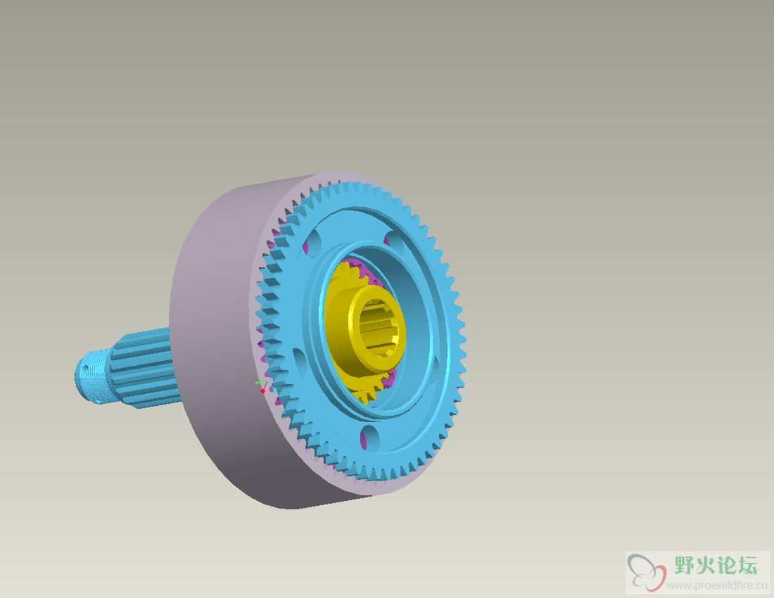

请问各位,我定义齿轮副的时候怎么样才能让一对齿轮是高副连接,也就是线接触(要保证能够进行机构分析),还有比如此图,我想要这个大的齿圈能在这两组齿上滑动的话,应该用什么方法哦?我试了滑动杆和圆柱感觉都不能达到目的,请大侠指点一二,期待佳音!

如果进行机构仿真的话,虽然能转动,但是这些齿都会重叠干涉,苦恼啊

先做好轴承和轴,轴承和轴用slider连接,大齿圈和轴承用pin连接
