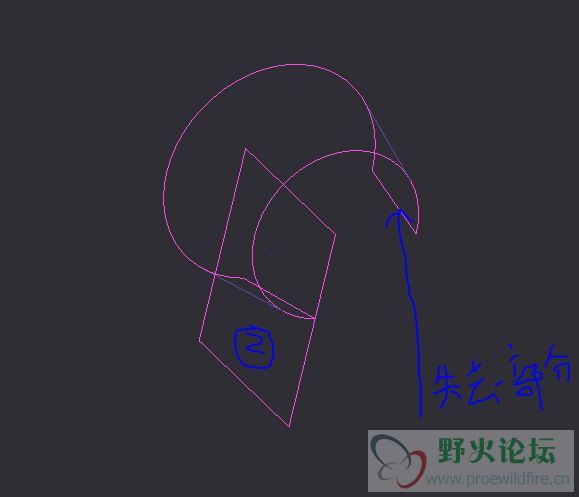

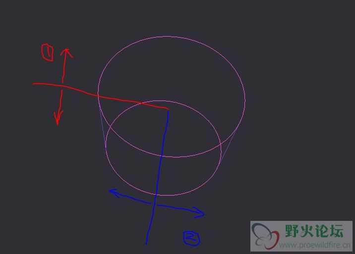

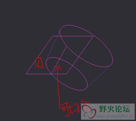

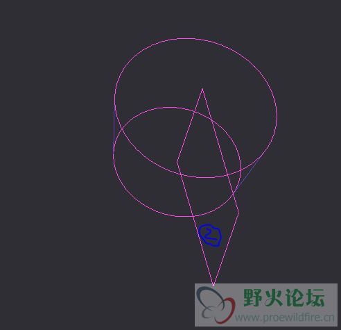

正常的圆锥曲面切分,在两个方向上
一个成功切分
一个切分后圆锥曲面失去了1/4圆的曲面
各位大神,怎么个问题,困扰中,请各位大神伸伸手,在此感谢。。。
附件prt,creo5.0

 楼主| 发表于 2019-11-23 11:19 | 显示全部楼层
kusoray 发表于 2019-11-23 10:55
在proe里一个圆柱面是由两个半圆组成的,你选中半边就知道了
大神,我是在做曲面展平时遇到的,也就是说在圆锥曲面切分时,只能在默认方向上(默认半圆结合方向上)切分吗?另外一个方向就切分不了的,是吗?
一直的困惑,
谢谢您的回复
越学越觉得自己菜鸟一枚。。。
428
523
发表于 2019-11-24 10:47 | 显示全部楼层
jon1113 发表于 2019-11-23 11:19
大神,我是在做曲面展平时遇到的,也就是说在圆锥曲面切分时,只能在默认方向上(默认半圆结合方向上)切 ...
你直接点圆锥面,就只显示一半被选中,也就是说圆锥面是分成的两半,你只需要沿着连个半的相交线那里切应该就没问题了吧
1014
172
1689
希望之星勋章热心助人勋章优秀会员勋章
 楼主| 发表于 2019-11-25 08:45 | 显示全部楼层
塘风小月 发表于 2019-11-24 10:47
你直接点圆锥面,就只显示一半被选中,也就是说圆锥面是分成的两半,你只需要沿着连个半的相交线那里切应 ...
问题是----选择时是选择的整个圆锥面,在一个方向上时可以切分的,在两外一个方向上时圆锥面会被切掉四分之一的面,每次都要试着切分,困惑而已
