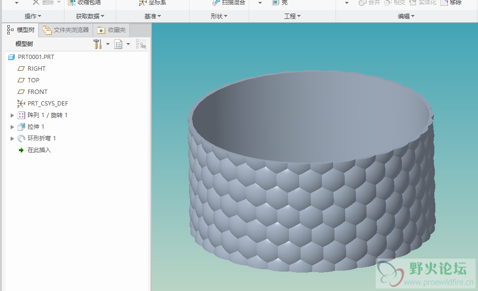

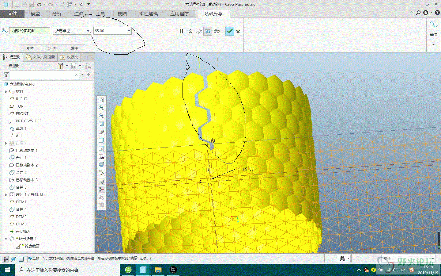

折弯半径怎么算了,才能刚好相交一圈,不重合多余,大神指点

发表于 2019-11-19 15:36 | 显示全部楼层
http://www.proewildfire.cn/thread-115187-1-1.html
这个帖子应该可以帮到你......

发表于 2019-11-19 15:42 | 显示全部楼层
周长÷2pi,定义一下关系就可以了

 楼主| 发表于 2019-11-19 15:54 | 显示全部楼层
Fan. 发表于 2019-11-19 15:42
周长÷2pi,定义一下关系就可以了
怎么定义关系了

发表于 2019-11-20 08:43 | 显示全部楼层
随手画了下
zip.zip
