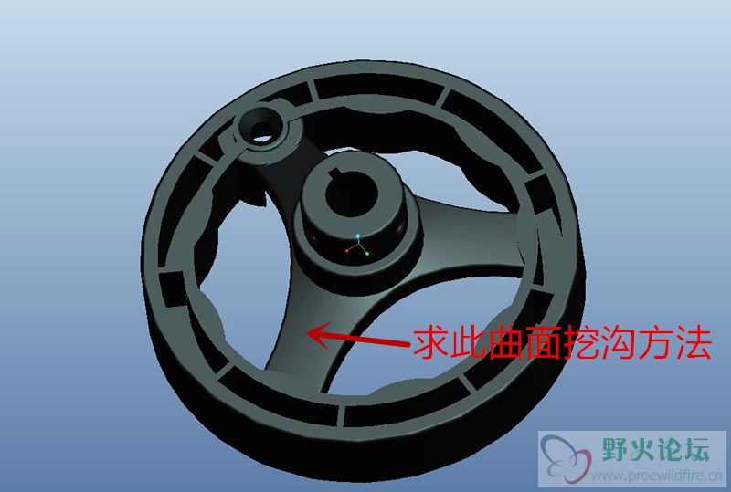

发表于 2019-11-16 14:40 | 显示全部楼层 |阅读模式
求大神指点怎么在箭头指向的曲面上挖槽
45
发表于 2019-11-16 14:51 | 显示全部楼层
开条什么样的槽呢?用曲面偏移可以做到吗?

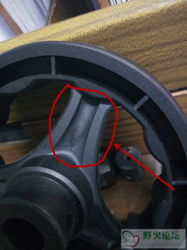

 楼主| 发表于 2019-11-16 16:13 | 显示全部楼层
红圈里的样子

发表于 2019-11-16 17:11 | 显示全部楼层
用边界混合然后切除,或者实体化

发表于 2019-11-17 00:27 | 显示全部楼层
先挖个坑再用圆角

发表于 2019-11-17 08:17 | 显示全部楼层
这种为了减小壁厚增加强度的,怎么简单怎么做

发表于 2019-11-18 12:18 | 显示全部楼层
若只是掏胶和增加其强度,依照外形草绘拉伸切除圆角即可
若要漂亮的外观,就用扫描混合做面实体化切除
