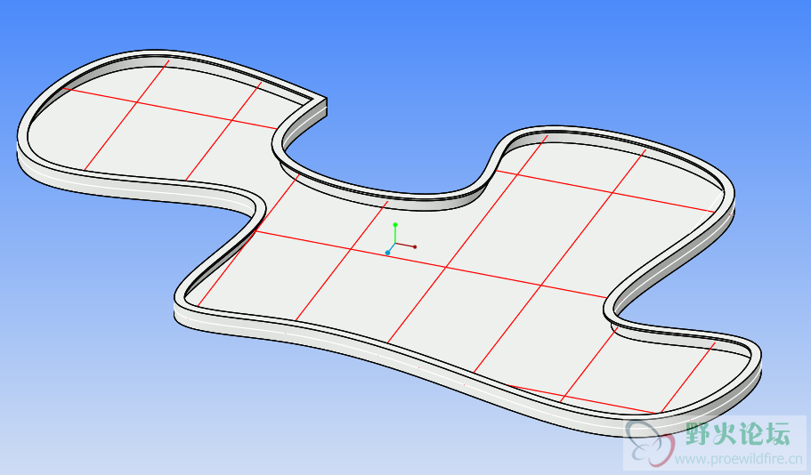

像这样一个图,拆成多个零件,有什么快捷的办法么

复制面,切,合并,零碎之后,保存STP,再以组件打开

发表于 2019-10-25 10:19 | 显示全部楼层
这种用UG处理比较好

发表于 2019-10-25 11:40 | 显示全部楼层
用AFX

发表于 2019-10-25 21:34 | 显示全部楼层
请教如何用AFX拆分?
发表于 2020-3-6 13:49 | 显示全部楼层
creo7.0 里面可以拆分,再就是UG

任意版本,在组件模式或模具模块你想怎么分就怎么分
还有关联性吗
