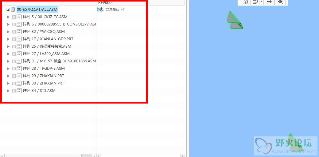

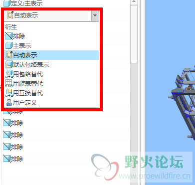

1.根据图示1图片中,简化表示选项里对应的自动表示,默认包络表示,用包络替代是什么意思?自动表示和主表示又有什么不同?
2.我已经隐藏好的图档,不能直接在简化表示中呈现吗?打开简化表示后,发现还是回到原来状态,还要一个个选排除?
3.一个组件情况下,是不是不能选排除选项?图示2中就无法选择是否排除
图示1:简化表示对应的含义是什么?
图示1:简化表示对应的含义是什么?
图示2:一个组件下默认全选零件或者排除完整的零件,无法单独选择了?

发表于 2025-4-2 10:23 | 显示全部楼层
"我已经隐藏好的图档,不能直接在简化表示中呈现吗?"
我觉得你是没搞懂简化和隐藏的概念
简化是指模型已存在,可以在视图中显示已隐藏的各个零件,可以来回切换多种简化模式来体现不同的零件内容(有点类似多种切面展示的意思)。主要用于后期出工程图,可以差异显示各种装配组合。
隐藏只是在当前建模阶段可以临时隐藏一下模型,为了更好的进行装配等其他操作。
92

发表于 2025-4-3 15:30 | 显示全部楼层
用的不多,4.0默认的那些符号表示、几何表示等,好像都没有了。
