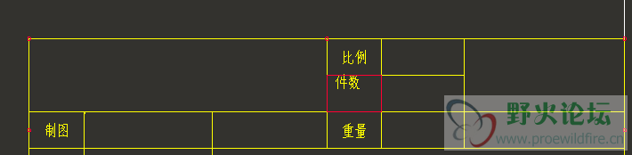

为什么创建文字样式后在表格填写文字时,其他文字都居中,其中一个单元格的文字怎么会置于上方?

发表于 2019-10-9 08:19 | 显示全部楼层
看下单元格属性
216
432

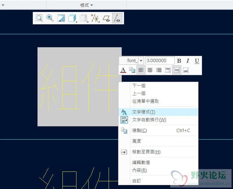

发表于 2019-10-9 08:32 | 显示全部楼层
格式跑掉而已
儲存格上點2下,快速編輯
或是點選文字格式,能修改得更多
邏輯跟Windows一樣
1015
1163
发表于 2019-10-9 08:45 | 显示全部楼层
4楼正解
494
698
发表于 2019-10-9 16:15 | 显示全部楼层
属性改成上下居中,左右剧中

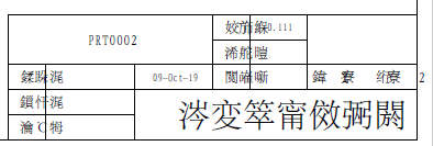

 楼主| 发表于 2019-10-9 20:04 | 显示全部楼层
谢谢各位热心高手,问题解决了。但是又有个问题,为什么我在创建绘图时,导出PDF时,怎么会出现文字乱码?
1275
47456
发表于 2019-10-9 20:50 | 显示全部楼层
转的时候选上勾画字符
64
发表于 2020-3-26 14:42 | 显示全部楼层
加字体
