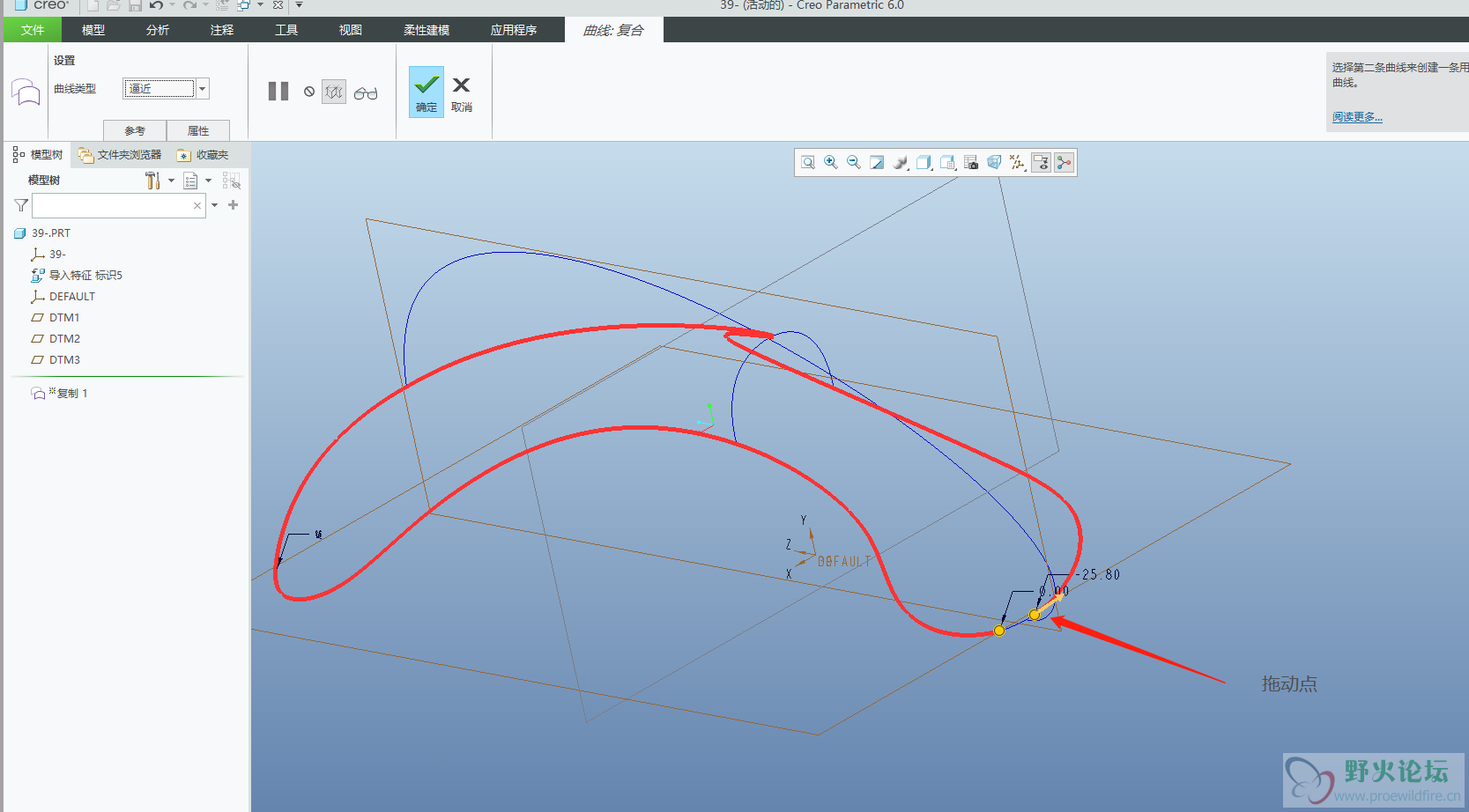

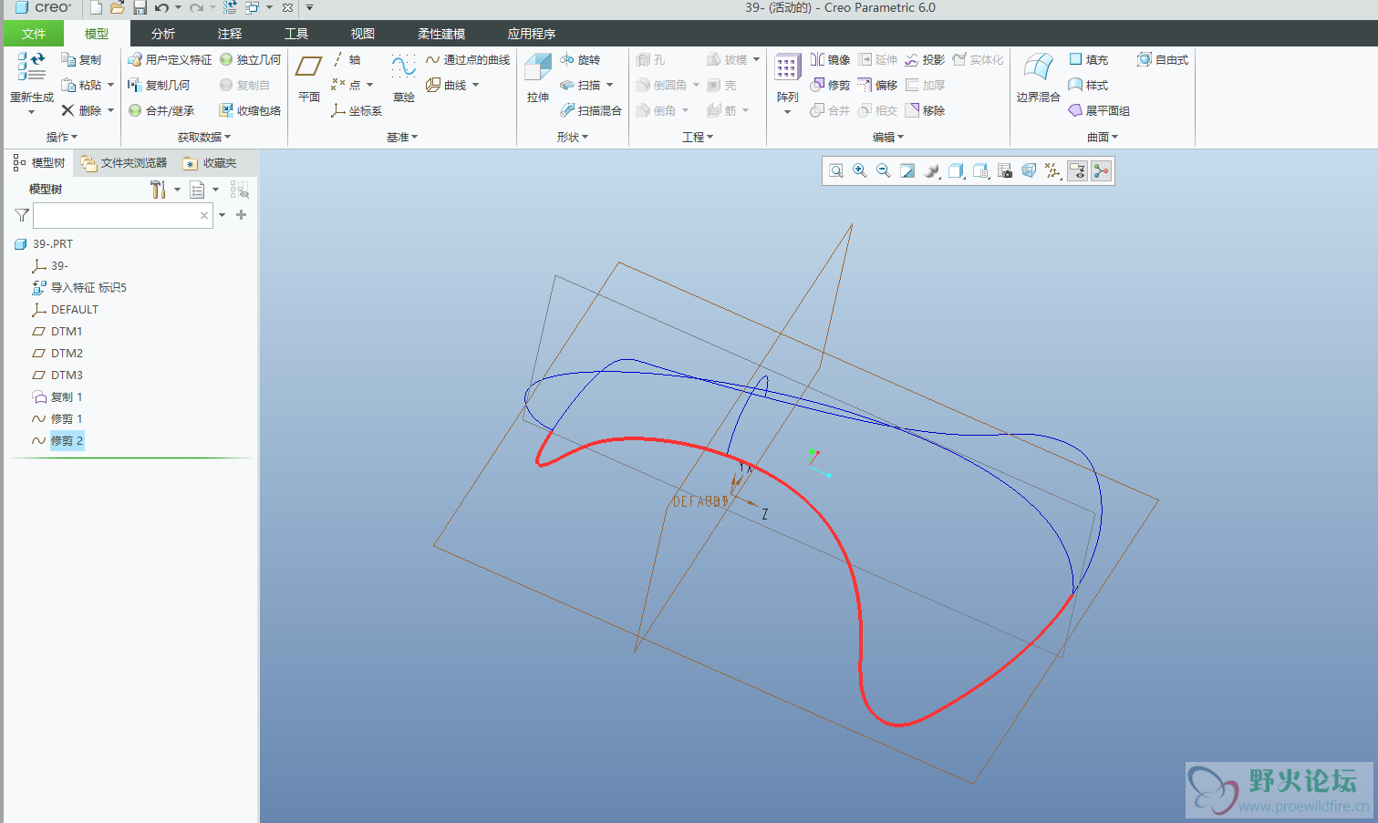

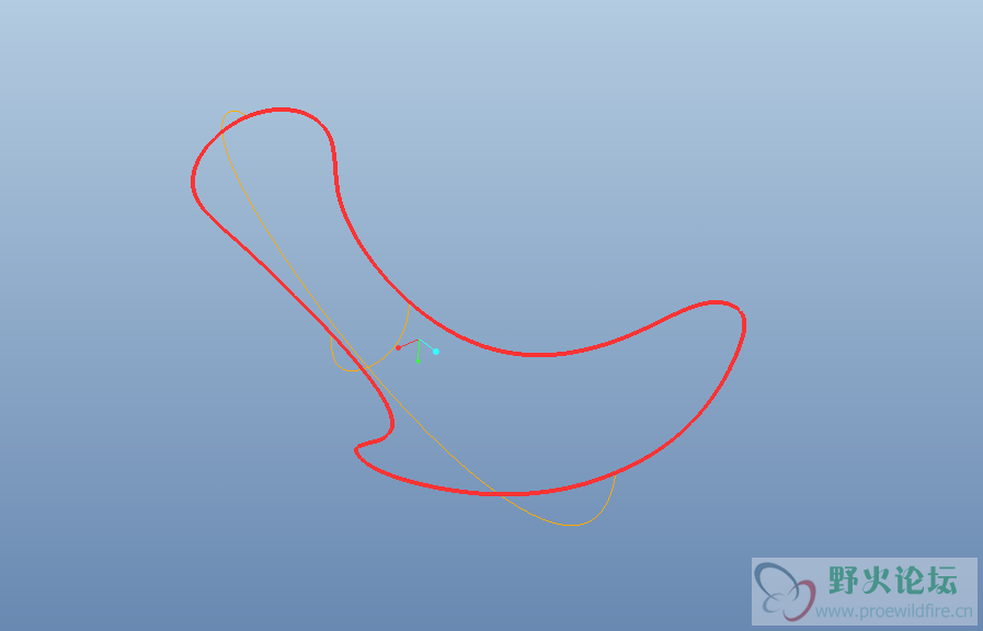

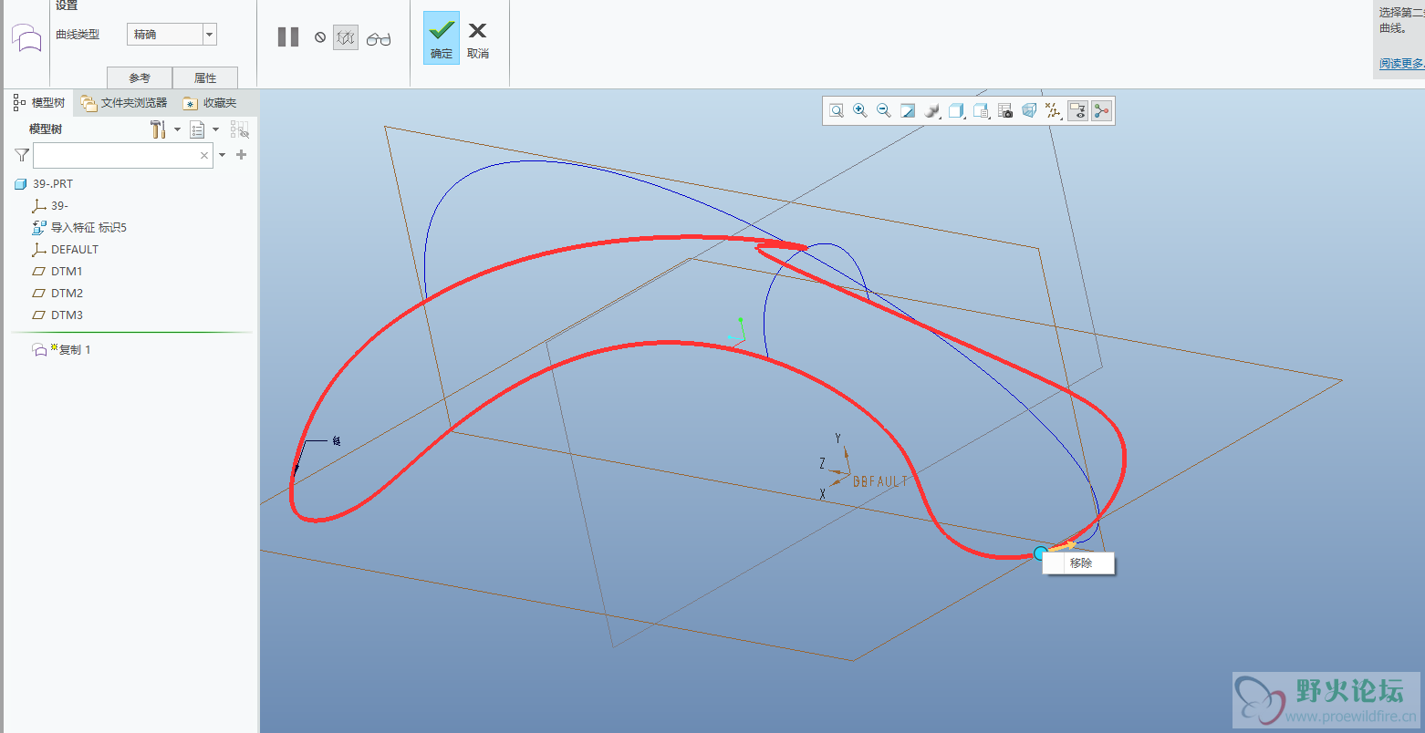

   各位大神,如图封闭的曲线如何修剪,只需要一半。
123
143
发表于 2019-9-25 17:19 | 显示全部楼层
你好,先在曲线上的中间建两个点,然后鼠标点线后,点修剪工具,然后在用鼠标点上坐标点就可以了,希望满意,希望管理员回复我威望,谢谢

发表于 2019-9-26 08:34 | 显示全部楼层
如果不是一整条曲线,可以点选部分曲线后点细节,然后先修剪一个端点,再回选曲线那里,把剩余的曲线补上,修剪第二个端点

44
 楼主| 发表于 2019-9-26 10:42 | 显示全部楼层
我找到一种方法,在曲线上阵列点,间距小些,通过点画空间线。

 楼主| 发表于 2019-9-27 09:22 | 显示全部楼层
  封闭环修剪方法,免费看 微信图片_20190927092833.png 微信图片_20190927092839.png 微信图片_20190927092843.png
