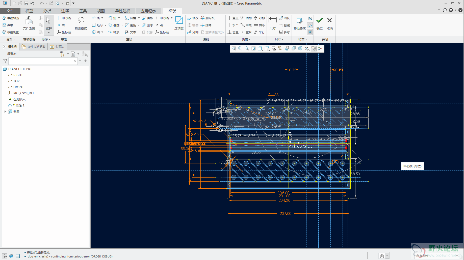

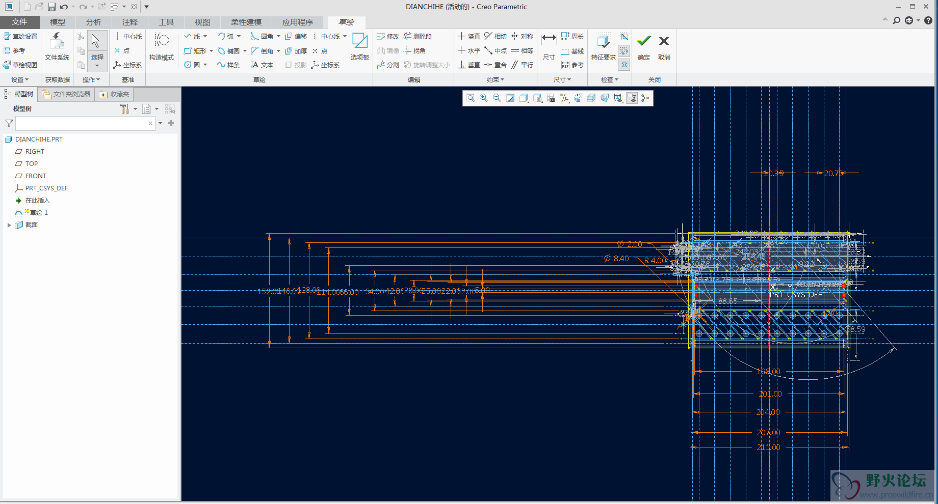

大佬,草绘标注的位置,如何固定,请大佬指教;
特别是很多的标注的时候,好不容易固定好了位置,再开启编辑的时候,就一团乱麻,请大神帮助,谢谢
草绘标注好之后,又摆放了更直观的显示位置
再一打开,又回到从前,不想回到过去啊!!
proe草绘的系统设置
1:进入草绘不自动调整为平面视图的设置:
sketcher_starts_in_2d
设为no,则不调整方向,直接以3D的方向草绘。
2:尺寸修改后画面不自动缩放的设置:
sketcher_refit_after_dim_modify
设为no,则每次修改尺寸后不会自动缩放屏幕。
你要的是第二个,把它添加到cofing里面就好了
有可能只修改配置2就行了。你试一下
还有,你现在示弱尺寸吗?全部锁定,试试看
