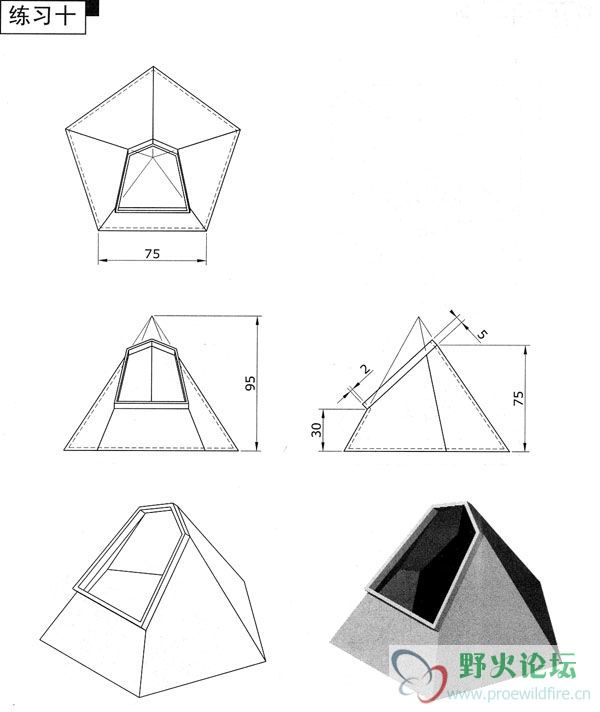

高手帮忙看看。那个多边形没问题,就是上面那个口子怎么开,怎么确定左边30,右边75这个口子?

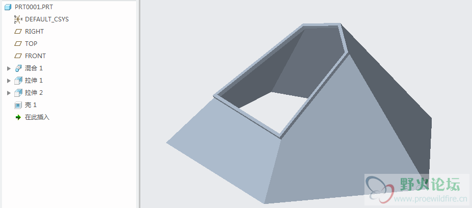

1.png 混成后直接拉伸切除就可以啊,30和75标注尺寸就可以了

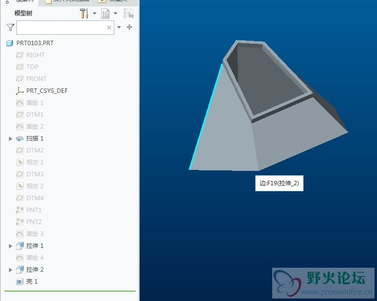

我可是认真地画了的喔,按你的尺寸。。。哈哈

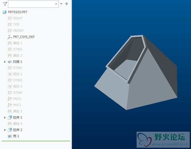

是不是这样的。。。
