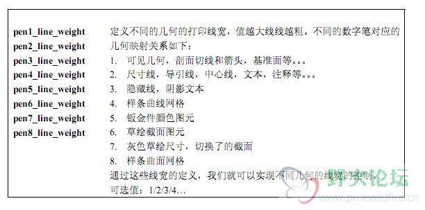

用PROE出图  都怎么设置、?
我刚学会在CONFIG.PRO里面设置笔宽的方法~比如 PEN 1  我选择 2个线粗的  PEN 2  我选择 1个线粗的 你们呢 ?
都是怎么设置的 ??

你可以看看每一支笔代表什么几何图元,给你贴个图看看

 楼主| 发表于 2008-12-28 08:03 | 显示全部楼层
呵呵 我就是那么做的~·所以还行~~成功了~~谢谢楼上的提醒~
我只是不知道还有没 有别的方法在PROE中出图~~我怕我的方法不正确~!
